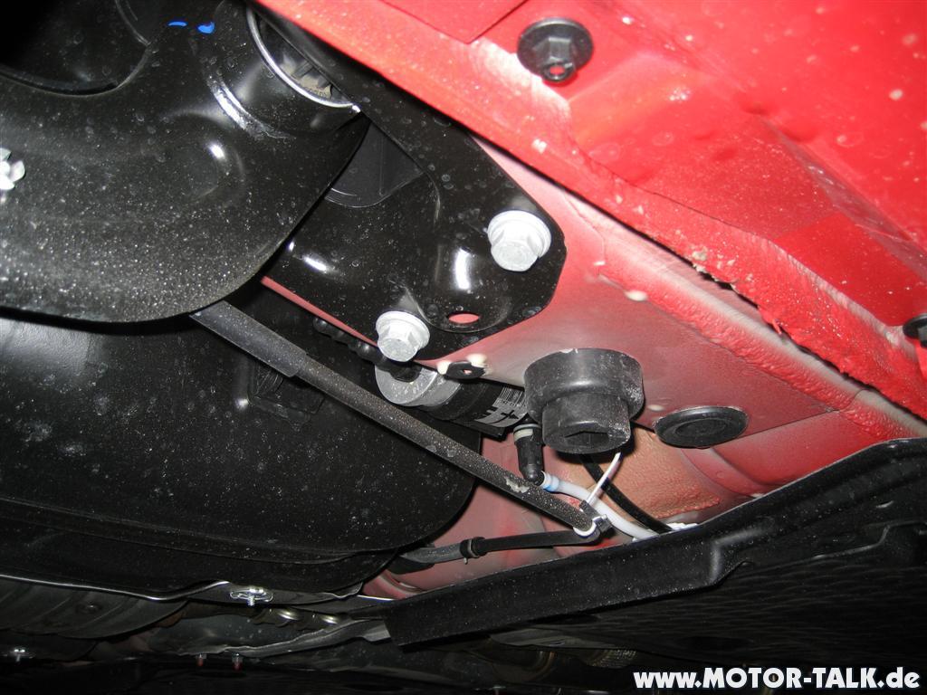

bei meinen A3 8P hab ich folgende „Aufnahmen für die Hebebühne“ nachgerüstet, laut Etka sind das die vom S3:
1Stk 8P0802845 links vorne
1Stk 8P0802846 rechts vorne
2Stk 8P0802847 hinten links und rechts
4Stk 8N0804583 vorne und hinten
die Teile kosten zusammen ca.39,- Euro

Original geschrieben von nicerl
weiß jemand aus 100%iger quelle ob der S3 SB die teile von werk aus verbaut hat....
zur vervollständigung meiner anfrage, ich hatte meinen S3 sportback zufällig wegen ölverlust gerade auf der bühne bei meinem freundlichen.
am S3 sportback sind diese
DINGER vorne
und diese
DINGER hinten
serienmäßig verbaut.
es sind vermutlich die von
user "Der Suchende" geposteten teile
das thema hat sich für mich somit erledigt.
grüßle und danke
