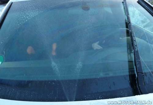

falls sich mal jemand fragt warum die spritzdüsen eingefroren sind
Audi A4 B8/8K
... man muss die spiegelheizung aktivieren damit auch die spritzdüsen beheizt werden!
manche würden dazu auch vorsprung durch technik sagen 🙂
ps: keine spiegelheizung, keine beheizten spritzdüsen

Eingefroren ist mir noch nichts, aber 2 Strahlen der linken Fächerdüse (fahrerseitig) sprühen etwas tiefer als die der rechten. Egal welche Temperatur! Ist das bei euch auch so?

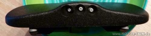

Der 8K hat keine Fächerdüsen und auch keine 4-Strahl Düsen.
Der 8K hat pro seite eine 3-Strahl Düse

Gut, bin mir jetzt auch nicht mehr sicher, aber sind die nun gleich, oder L und R unterschiedlich? Meine sprühen jedenfalls nicht exakt gleich, wenn ich L und R vergleiche.
Original geschrieben von Mike3BG
Wenn sie richtig eingestellt sind, dann nahe zu identisch. ( L und R )

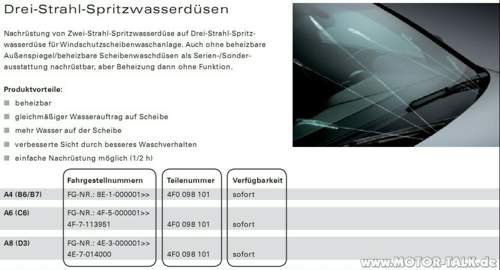

Denke schon, dass die einstellbar sind. Bzgl. Sprühbild ist vlt. das offizielle Bild von Audi hilfreich ...

einstellbar sind die Düsen, die Düsen sprühen symmetrisch auf die Scheibe.
Die Maße sind lt. "So wirds gemacht":
h= gemessen vom oberen Rand der Scheibe
s= gemessen vom jeweiligen seitlichen Rand der Scheibe
Äußerer Strahl:
h=550 mm
s=180 mm
Mittlerer Strahl:
h=360 mm
s=360 mm
Innerer Strahl:
h=310 mm
s=580 mm
Die Daten sind die Werte für das fahrende Fahrzeug, im Stand sprühen die Strahlen entsprechend etwas "höher" auf die Scheibe.
Interessante Anmerkung im Buch: keine Stecknadel für die Einstellung verwenden, da sonst die Wasserkanäle in den Düsen beschädigt werden können. Empfehlung: Hazet-Werkzeug 4850-1.

Interessant! Bei mir ist es so, wie auf dem Bild. Eben nicht exakt gleich. Fahrerseite ist etwas tiefer. Ich glaube fast das muß so sein!?
Gehe ich mal ganz stark davon aus, da ja auch die beiden Wischer unterschiedliche Laufbahnen haben, das würde abweichende Wasserstrahlen erklären.
