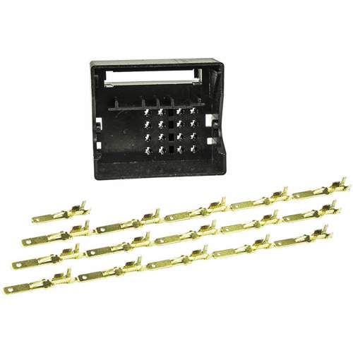

ich habe mir vor ein paar Wochen einen FoFo 2006er 1.6Ti zugelegt und möchte nun das 6000CD durch ein Radio mit ein paar mehr Features einbauen.
Ich bin aus den Angeboten in der Bucht aber nicht so ganz schlau geworden..
Ich habe folgende fahrzeugspezifische Radios gefunden. Dort müsste man dann ja nichts weiter an den Anschlüssen beachten und auch die LFB ist ohne Adapter weiterhin nutzbar. Das sind aber NoName Produkte und ich wollte mal fragen, ob hier schon jemand Erfahrungen mit diesen Geräten hat?
https://www.ebay.de/.../233471761892?...
https://www.ebay.de/.../283843987362?...
Wie würde es denn alternativ aussehen, wenn ich mir einfach ein Doppel-Din Radio von JVC oder ähnlichem hole, muss ich da bei den Anschlüssen, wegen CAN-BUS und ISO-Steckern etc (Da habe ich leider keinerlei Ahnung von der ganzen Materie) irgendetwas beachten? Ich hatte mich auch gewundert, weil an den meisten Radios (Kenwood,JVC) ist der im Bild gezeigte Anschluss und die LFB Adapter haben aber den normalen ISO Anschluss wie auf dem anderen Bild.
Wie kann man das mit den verschiedenen Anschlüssen verstehen?
Brauche ich da einen CANBUS-Decoder oder reicht ein LFB-Adapter ?
Und gibt es da sonst noch irgendetwas zu beachten ?

ich habe mir auch so ein Android eingebaut. Und zu dem Thema gibt es hier massig aktive Threads.
Allgemein: Chinaradios haben i.d.R. keine genormten Anschlüsse! Entweder ist ein passender Stecker mit offenen Enden dabei oder mit viel Glück ein Adapter RADIO auf DIN. Mit passendem Adapter für Ford-Quadlock sieht es schlecht aus. Da ist i.d.R.Selbermachen angesagt. Also z.B. eine Quadlockbuchse kaufen und dann mit den Enden des offenen Radiosteckers verdrahten. Oder Quadlock auf DIN kaufen und dann den DIN vom Radio da rein. Wenn das Radio DIN-Anschlüsse hat. Ist dann halt doppelt geadaptert. Auf jeden Fall nicht darauf verlassen dass käufliche Adapter QUADLOCK auf Chinaradio richtig belegt sind und/oder die Stecker mechanisch am Radio passen.
Mein MKII 2005 hat nichts mit CAN-BUS am Radio gehabt. Da musste ich nur die Adern des Radios für die LFB am Quadlock passend anschliessen. Die kamen am Radiokabelsatz mit raus. Stromversorgung (Dauerplus) und Einschaltleitung (Zündschloss-Stellung 1) ist auf dem Quadlock vorhanden. Anbei ein Bild von meinem selbstgestrickten Adapter mit Quadlockbausatz von Ebay. Am Radio die originalen Radiokabel und oben im Bildrand der Quadlock. Sieht man leider kaum.

Ich habe mir im Vorfeld schon eine Blende inkl. Adapter gekauft. Da fällt mir nur auf, das der weiße Teil nicht dabei ist. Ich habe mal ein Bild angehangen. Ich bin leider im Bezug auf Autoradios, Pin-Belegung etc ein absoluter Laie. Den Adapter, so wie er ist, kann ich dann also nicht verwenden ?
Und bei den oben verlinkten Radios sieht es so aus, als wären Quadlockstecker dabei. Habe ich auch mal angehangen.
Die Blende scheint ok zu sein. Sieht aus wie meine laut Fotos.
Der Adapter ist DIN-Radio auf Ford-Quadlock ohne LFB! An DIN-Steckern ist kein LFB-Anschluss vorgesehen.
Das weiße Teil gehört seitlich in den Quadlock (siehe mein Foto) und ist in diesem Fall nur für die beiden LFB-Kabel. Das Teil zum Einclipsen gibt es auch einzeln. Siehe meine Fotos.
Das LFB-Signal kommt irgendwo "lose" aus dem Radio. Sofern das Radio das überhaupt hat. Bzw. auf einem der anderen Adapter/Stecker. Ohne Unterlagen kann ich da nichts sagen. Schau mal, ob da Adern dabei sind, die z.B. mit Key1/Key2 beschriftet sind Du brauchst 2 Leitungen! Auf der Fordseite siehst du die beiden Löcher im weißen Stecker, wo die LFB angeschlossen werden muss. Die Polung ist egal. Die Lenkradtasten sind nur eine "Widerstandsleiter", die je nach Tastendruck einen anderen Widerstandswert an das Radio liefert. Das Radio muss dann einmal drauf eingelernt werden. Genaues auf Anfrage.
Der zweite Ebaylink zeigt einen Quadlockadapter mit vermutlich vorhandener Extraleiste für den LFB. Allerdings in schwarz, was ja aber egal ist. Genau sieht man es aber nicht
Beim ersten Link kann ich es nicht erkennen. Was die mit CANBOX meinen, weiß ich nicht. Und die Anbieter schreiben bei solchen Sachen viel Mist. Das sind alles nur Kistenschieber in Großversandhallen. Beim alten MKII braucht man keinen CAN-Anschluss, weil es dafür gar keinen Anschluss im Auto am Quadlock hat. Die LFB kommt direkt im Quadlock an ohne irgendwelche CAN-BUS-Geschichten. Und das Radio wird ganz ordinär mit der Steuerleitung "Zubehör" aktiviert. Dauerplus ist auch am Quadlock vorhanden. Wenn die Chinesen den Quadlock richtig verdrahtet haben, müsste es klappen. Leider wird da aber viel falsch gemacht. Man sollte wirklich vor dem Einbau jede Ader einzeln kontrollieren und abhaken! Pinlisten kann ich dir mailen.
