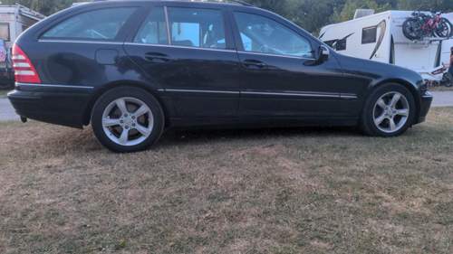

Hallo, ich habe seit ein paar Wochen einen S203 C220 Avantgarde mit 320ttkm unten.
Wollte nur kurz fragen ob es normal ist, dass der Wagen so tief liegt, oder ob es die Federn die letzten 20 jahre so sehr gestaucht hat. Nicht dass ich mich beschwere, sieht cool aus, aber..
S203 seite

Hatte 3 Federbrüche hinten über 20 Jahre, da sind niemals die ersten drin. Somit kann man die Frage auch nicht gut beantworten.
Du könntest dir deine Gewichtspunke ausrechnen, dann den Farbcode vergleichen und die Markierung an der Beilage überprüfen ob alles stimmt. (hint, bei mir war ab Werk die Beilage zu dünn, sah viel tiefer aus wie bei dir)
Hey,
Du schreibst ja... Avantgarde. Da wird also ein Sportfahrwerk drinnen sein. Wenn keine Federn gebrochen sind, dann ist das schon richtig so ;0)
Gruß Hans Immer
Das sehr ich genauso, schau nach ob im unteren Teller die Feder gebrochen ist, sonst ist das normal
Schon in den Fahrzeugschein geschaut, ob nicht ne Tieferlegung verbaut ist? Oder mal unters Auto legen und gucken ob auf den Federn was drauf steht.
So tief war meiner, als ich damals das Eibach Pro-Kit 30mm verbaut hatte.
Im Schein steht nix. Laut VIN decodierer hab ich MB Code 954 Avantgarde, was wohl auch eine Tieferlegung mit einschließt. Soweit so gut, mir kommen eben anderthalb fingerchen zwischen Reifen und Kotflügel von Werk aus schon fetzig vor für so ein Modell. Aber ich ziehe auch den Wohnwagen damit, keinerlei Beschwerden.
Ich bin auch gerade auf dem Campingplatz, zuhause lege ich mich mal drunter und schau nach den Farben.
Definitiv nein, Code 954 Avantgarde enthält keine Tieferlegung (wie bei älteren Baureihen, zb 210er).
Meiner war ein 2006er Mopf Avantgarde und war hoch wie ein Bus als ich ihn gekauft hab.
Lass dich nicht verrückt machen hier.
Ich schreibe es gern nochmal, wenn die Federn nicht gebrochen sind !!!
Dann ist alles gut und schick.
