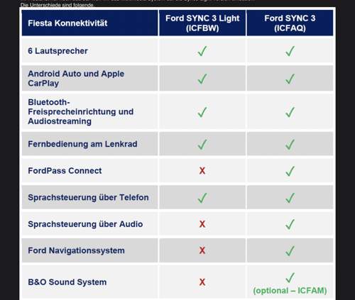

ich habe gestern Nachmittag unseren Fiesta in Empfang nehmen können.
Alles super bis auf das, in der App auf dem Handy, die Darstellung des Fiesta angezeigt wird, aber keine Daten zu sehen sind.
Im Auto wird alles richtig angezeigt.
Nach 1 Stunde hat der Mitarbeiter des Autohaus aufgegeben, die Fahrzeugdaten auf das Handy zu bekommen.
Name des Fiesta und die Darstellung des Fiesta erscheint, der Rest ist grau.
Alle Versuche scheiterten.
Auto mehrfach in der App entfernt und wieder eingeichtet, Handy und Auto neu gestartet.
Kein Erfolg.
Fiesta wird auf dem Handy dargestellt, aber keine Daten. Im Auto auf dem Display wird alles richtig angezeigt.
Hat jemand eine Idee, wie man die Daten auf das Handy bekommt?

Hast du sync 3 normal oder ligth
Light
@wgp_b4 schrieb am 29. September 2022 um 09:40:48 Uhr:
Light
Die Ford pass App fuktunionen sind in der ligth nicht verfügbar das hat mir mein Verkäufer gesagt
Ok, aber in unserem Ford Ka funktionierte das und der war 4 Jahre alt und war auch das Light
@wgp_b4 schrieb am 29. September 2022 um 10:08:21 Uhr:
Wollte ja auch zu erst zum ligth Wechsel mein Verkäufer hat mir dazu abgeraten weil die mit dem neuen ligth diese Spar Maßnahmen gemacht habe aber am besten fragst du mal dein Verkäufer virleicht finden die mehr daraus

Soooo, es ist jetzt Licht im Dunklen!
Habe auf Grund eurer Beiträge, mit der Fachabteilung bei Ford gesprochen.
Ich sage nur Sparmaßnahmen.
Der Händler wusste dies auch nicht, dass Sync Light dies nicht mehr kann.
Da muss im Auto ein Modem verbaut sein.
Der 4 Jahre alte Ka+ zeigte in der App alle relevanten Daten, wie Ölstand, Inspektion, Garantie usw., auch auf dem Handy an.
Diese Daten können nun nur noch im Auto eingesehen werde,
Stellt sich die Frage, warum benötige ich dann die App?
