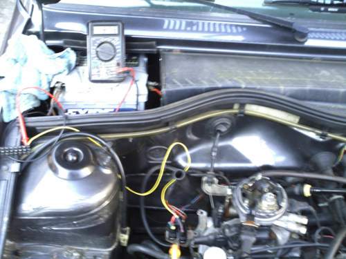

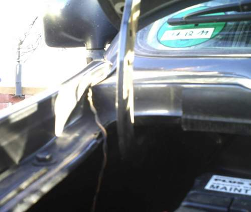

Lambda kannste behelfsmäßig mit nem Multimeter auffem Armaturenbrett messen.
Dünnes fitzeliges Kabel von Batterie-Masse und von Lambda-Sonde über den Windlauf an der Tür rein und dann MM dranklemmen.
Damit wirste zwar die Lambda nicht vollkommen auswerten können, aber den Volllastbereich kann man gut erkennen.
Wenn du Vollgas gibst, dann sollte die Lambdaspannung schon bei 840mV liegen. Bleibt sie da nicht konstant irgendwo hängen, dann is auch kein Volllast 😉
Die Aussage an sich ist zwar richtig . . .
. . . aber bei VL ist die
Regelung
ausser Kraft !
Man erkennt damit also nur ob man für VL die richtige Auswahl der Düse / des Drucks getroffen hat.

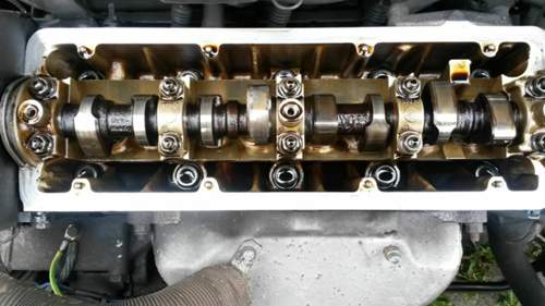

Soo des Mäxle meldet sich auch mal zu Wort😁😛
Der AAV Kopp mit der 030 AM AEX NW iss schon seit 35 000 km ( seit 1,5 Jahren ) auf dem AAU Block drauf mitsamt der AAV Brücke /Drosselklappe und Mono 🙂
Ich kann nur Positives Berichten 🙂
Die AU hat er Vor 4 Monaten Problemlos bestanden 😎
Reisegeschwindigkeit liegt bei 130 km/h
Spritsparend isser auch 🙂
Hier mal ein Bild vom Sauberen kopp
