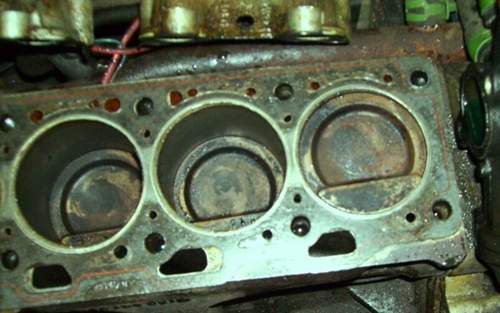

Was ist denn das für ein zusammengeschusterter Motor bitte. Da scheinen ja echte Profis am Werk gewesen zu sein. Also ist es bestimmt das beste, wenn ich den Kopf vom Steini draufmache.
Ja ich wüsste auch gerne, ob der Block nun ein AAV oder was weis ich ist, aber das gestaltet sich eher schwierig, da ich das beim besten Willen nicht erkennen kann, zumindest momentan im eingebauten Zustand.

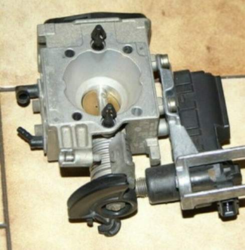

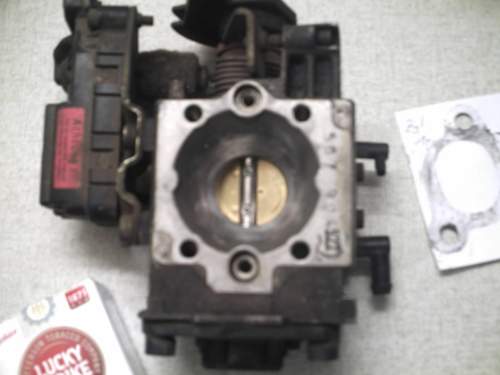

Der AAU-Kopp hat (als einziger) nicht nur engere Kanäle, sondern auch deutlich kleinere Einlaßventile (31mm statt 36) und Du hast da definitiv `ne 28er (AAU) Spritze, erkennt man an den "Absatz" direkt oberhalb der Drosselklappe, die 34er /36er / 38er haben da nur eine (auch unschöne 😁 ) Kante (wie auf Abb. dargestellt)

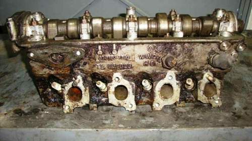

Jepp, dass mit dem Trinkhalm ist eine gute Idee. Ich bezweifel aber ehrlich gesagt sehr stark, dass das eine 1.3er Maschine ist. Mein großer Bruder hat auch bis vor 2 Jahren nen 86c gehabt mit AAU und originalen 45PS. Der ging gerade untenrum wesentlich besser wie meiner. Deswegen habe ich mir auch von Steini noch nen Austauschkopf organisiert, da ich bei meinem Kilometerstand (210000 oder 310000, ich denke aber 210000) vermute, dass der nichtmehr ganz frisch ist. Er klappert zwar nicht und läuft auch recht ruhig, aber wie gesagt, untenrum ist nicht viel los. Zündung usw. haben wir alles schon paarmal eingestellt - keine Besserung.

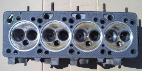

Ich Dussel . . .
. . hätt ja bloss mal auf eines meiner Bilder gucken müssen 😁
da is nämlich nix mit`m "J" am Ende 🙄
Der "ecjht neuwertige" Griechenkopp hat doch so`ne Pillekanäle 😠
MFG

Dass wenn Du die gleiche Gußnummer am Kopp hast wie der "Neuwertige" 😁 . .
. . . dann ist das `n AAU - Kopp 😠

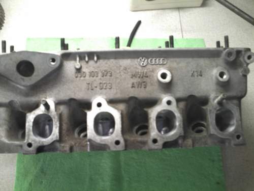

Ich werde aber sowieso den Kopp vom Manuel draufmachen
Was issn diss für einer ?
Auch `n AAU oder ein er mit 36er Einlaßventilen?
Wenn der 36er hat kannst Du aber kaum eine andere Nowe fahren ohne kleine, halbmondförmige Ventiltaschen in den "Podest" des Kolbenbodens zu fräsen da sonst die Einlassventile dagegen kommen.
Die 030 AM vom AEX-Motor mit 197° und 8,25 mm Hub wäre sonst das Maximale was sicher funktioniert (wie bei max.tom),
die 032er oder 030AF mit 211° - 219° und 9,5 mm Hub setzen auf !
Du hast jetzt also 3 Möglichkeiten
1.) AAU Kopp mit optimierter Gemischversorgung und Nowe nach freier Wahl
2.) AAV Kopp mit (ab Haus) großzügiger Gemischversorgung und stark eingeschränkter Nockenwahl
3.) AAV Kopp mit bearbeiteten Kolben, großzügiger Gemischversorgung und Nowe nach freier Wahl.
Aus Version 3 lässt sich natürlich am Meisten rausholen . . . .
. . . wenn Mann zeigen will was geht 😁

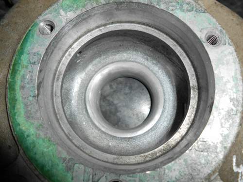

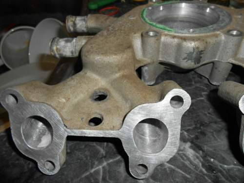

Für Variante 1 darf ich, in Rücksprache mit Ralph, die extra von ihm individuell angepasste Ansaugbrücke anbieten.
Auf den Bildern 1 und 2 kann man ganz gut sehen, wie der sonst rechteckige Kragen abgerundet wurde.
Ich mach gleich mal Bilder von ner "naturbelassenen" Brücke, damit man sieht worums geht.
MfG
Chris

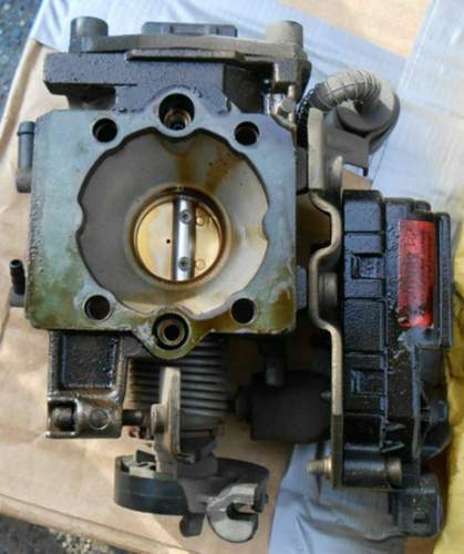

Optimierte 28er hab ich aber keine. Hattest mir nur ne Brücke zukommen lassen.
Ich führ ja nich Buch darüber wer wann was bekommen hat . .
ABER . . . ich hab doch die Bilder inne Datei "Chris" gepackt und die Bilder dementsprechend benannt.
(oder hattest Du Dir damals zwischenzeitlich `ne 34er besorgt, kann mich nicht dran erinnern ! )
Letztes Bild = AAU-Brücken orig./ optimiert
