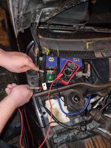

So erste Messung Batterie pol gegen Masse Leitung vom Auto.
Was soll ich jetzt messen
Was issen das für ein Bauteil mit Drehrad am Minuspol ?
Hast Du das montiert ?
Das Multimeter ist falsch gesteckt.
Die rote Leitung kommt in die rechte Buchse.
Das Grüne Ding ist eine unterbrechung damit ich nicht jedesmal mit startetpack starten muss den habe ich da zwischen eingebaut der unterbricht sozusagen den Kontakt zum minus pol wenn ich den auf drehe und wenn ich den zu drehe hat das Masse Kabel mit dem pol kontakt
Und wegen dem multimeter wenn der anders gesteckt ist kriege kein wert raus da steht dann 0.
Wenn ich Batterie - und Masse Kabel messe
Auf welchem Skalenwert hast Du ne Anzeige ?
Hast Du das Fz verschlossen zum Messen ?
@BlackyST170 schrieb am 20. Mai 2022 um 01:07:56 Uhr:
@BlackyST170
Steht auf dem Bild auf 200 mA und das linke Kabel hängt auf der 10 Ampere Leitung.
Und wenn er auf dem rechten Anschluß keinen Wert bekommt ist die Sicherung schon durch.
Denn der 10 Ampere Bereich ist bei ihm ungesichert.
Aber ich vermute mal da gehen bei ihm wohl 6,6 Ampere über die Batterie, auch wenn die Skala falsch eingestellt ist.
Dann passt dass das die Batterie nach kurzer Zeit leer ist.
Das hat mich auch angekotzt,dass die Schlitzaugen noch nichtmal hinkriegen,ne gescheite Anzeige zu konfigurieren.
06,6 soll 6,6 Ampere sein.
Da muss man auch erstmal draufkommen.

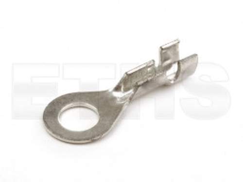

Deswegen Haengesicherung Nummer 2 kaufen.
Ringoese M 6
Haengesicherung
