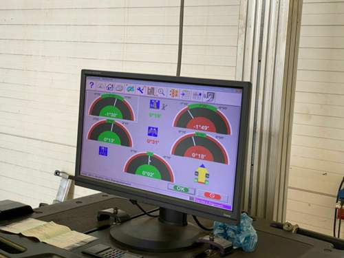

Hallo liebes Forum,
Bin seit einer Woche Besitzer eines Audi A6 geworden.
Das Auto zieht nach rechts, eher bemerkbar auf der Autobahn.
Achsvermessung und Spureinstellung wurde bei Reifen.com gemacht am Donnerstag.
Danach gab es eine kleine Verbesserung die nur 1-2 Tage anhielt.
Stand heute Sonntag, zieht das Auto wieder nach rechts.
Kann mir einer sagen was ich jz noch machen kann?
Die Leute von der Oben genannten Werkstatt meinten das sie den Sturz nicht einstellen können, aber die Werte waren noch einigermaßen in der Toleranzgrenze.

Der Wert oben rechts also der Sturz ist so geblieben und der untere Wert (unten rechts) wurde wieder in die grüne Zone eingestellt
Die andere Seite war komplett im grünen Bereich(sieht Mann nicht auf diesem Bild)

Hast du die Möglichkeit, einen anderen Rad/Reifensatz zu montieren, sozusagen als Fehlerausschlussverfahren...
[Von Motor-Talk aus dem Thema 'Auto zieht nach Rechts' überführt.]
Also am Anfang waren 245/45 R18 drauf vom a5 ohne Profil.
Mittlerweile habe ich 19 Zoll Runflat reifen mit Audi Felgen drauf die 2 Jahre alt sind und noch gute 4-5 mm Profil haben.
Hmm, das war nicht die Antwort auf meine Frage...
Habe ja schon reifen und Felge gewechselt auf eine andere Kombi.
Also Das schließt eigentlich die Reifen/Felgen aus oder nicht ?
