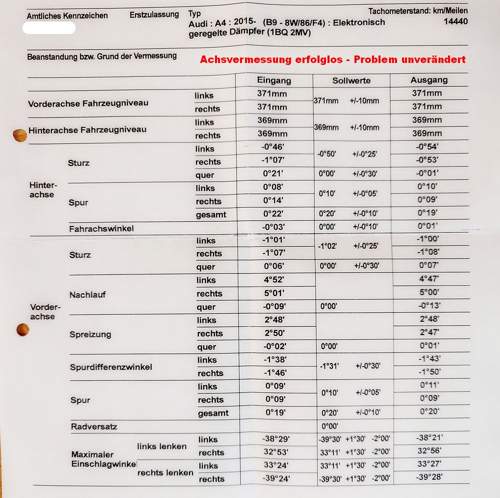

Das Fahrzeug zieht ständig nach rechts. Auf der Autobahn läuft der Wagen bei 120 km/h innerhalb von 100 Metern nach rechts aus der Spur, ich überquere also mit den rechten Reifen die Linie.
Das Lenkrad steht so ca 5° nach links.
Ich muss um geradeaus zu fahren ständig eine leichte Kraft nach links ausüben. Die Kraft ist meistens nicht besonders stark, aber nach spätestens 20 Minuten Autobahn merke ich, dass ich dauernd nach links arbeiten muss und mir kommt es so vor, als ob ich für langgezogene Autobahn-Linkskurven generell mehr Kraft brauche als für Rechtskurven.
Was gemacht wurde:
Achsvermesseung bei Audi > keine Veränderung
Rädertausch von rechts nach links > keine Veränderung
Rädertausch von vorne nach hinten > keine Veränderung
Wechsel auf die Winterräder > das Problem ist auch hier vorhanden, wenn auch etwas schwächer (die Winterreifen sind 225er, die Sommerreifen 245er, beides 18"😉
Achsvermessung bei Vergölst > keine Veränderung (falls sich jmd. wundert, die Maßnahme wurde vom Fuhrpark meines Arbeitgebers angeordnet)
Das Protokoll der Achsvermessung von Vergölst hab ich angehängt. Ich hab mir die Mittelwerte der Toleranzbereiche ausgerechnet (in blau eingetragen) und wenn deren Vermessungsstand in Ordnung ist, sind die Werte ja teils ideal oder fast ideal.
Lediglich der Sturz an der Vorderachse sieht mir nicht ok aus.
Vergölst sagt mir, sie können an dem Auto jetzt nix mehr machen, ich lande jetzt also wieder bei Audi.
Bei Audi ist man entnervt. Der Werkstattleiter arbeitet dort seit 45 Jahren und hat nur noch 2 Jahre, der kotzt über Audi ab. Laut seiner Aussage haben sie ständig Autos mit leicht schiefem Lenkrad, er könne da aber nix machen weil Audi da Toleranzen vorgibt nach denen das ok wäre.
Er bietet mir jetzt an noch einmal eine Achsvermessung zu machen.

- Der Sturz ist links stärker nach innen als rechts. Kann das dafür sorgen dass das Fahrzeug nach rechts will? Sollte es nicht besser andersrum sein?

Achsvermessungsprotokoll

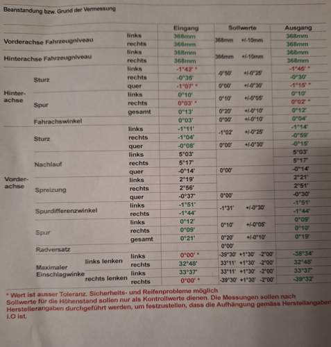

das Autohaus welches letztlich mein Problem gelöst hat ist Audi in Hockenheim:
https://www.ernst-hockenheim.audi
Das Lenkrad steht jetzt gerade und der Zug zur Seite entsprechend der Fahrbahnneigung ist nicht weg, aber jetzt neutral, also ist die starke Tendenz nach rechts weg.
Grundsätzlich muss ich im Vergleich zu meinem vorherigen Golf Variant GTD mit 225 40R18 sagen, dass der A4 zumindest mit dem S-Line Sportfahrwerk mit Dämpferregelung und den 245 40R18 höhere Lenkkräfte erfordert und stärker der Fahrbahnneigung nachläuft, daran muss ich mich generell gewöhnen.
Jetzt allerdings ist das Fahren viel entspannter und ich habe nicht mehr ständig das Gefühl, gegen mein Auto kämpfen zu müssen und ein gerade stehendes Lenkrad lässt den Audi auch geradeaus fahren!
Die Protokolle der 3. erfolglosen sowie der 4. und erfolgreichen Achsvermessung habe ich angehängt.
Viele Grüße,
Thomas
Audi-a4-achsvermessung

das kann ich nicht nachvollziehen.
Im Protokoll der vorletzten Vermessung, die nicht erfolgreich war, siehst Du dass die Werte für den Sturz im Sollbereich liegen. Damit ist für die Werkstatt grundsätzlich alles ok, damit wird man Dich ggbf. auch abspeisen und Dir sagen, dass alles im vom Hersteller vorgegebenen Bereich liegt (bei mir an Ende "Stand der Technik"😉.
Trotzdem hat man die Werte verändert und im Ergebnis lag bei denen alles im sehr guten Bereich.
Bei der Vorderachse waren 8 Sekunden unterschied und die Werte sind sehr nahe am Sollwert. Gleiches für die Hinterachse.
Laut deren Achsmessstand ist also alles supi gewesen.
In den Eingangswerten der letzten Vermessung siehst Du aber auch schon sehr schön, wie die Werte von den Ausgangswerten der Vermessung davor abweichen.
(z.B. Sturz Hinterachse von -0°54'/-0°53' > -1°06' / -0°50'😉
Hier kann man also schon gut sehen, dass die Absolutwerte doch für die Tonne sind. Jeder Achsmessstand liefert andere Werte.
Beim einen Messstand gehe ich mit sauberen Werten raus, beim anderen sind die Eingangswerte schon Schrott.
Zwischen den beiden Vermessungen liegen ~1700 km und garantiert keine Schlaglöcher, Rempler oder sonstwas. Würden sich die Achswerte einfach so in dieser Größenordnung verändern wie die Protokolle es suggerieren, wäre die Kiste doch unfahrbar.
Hier sieht man meiner Meinung nach einfach, wie ungenau die Messungen sind.
Ich finde auch spannend, wie sich der Sturz an der Vorderachse überhaupt verändern konnte, denn der kann nach meinen Informationen nicht individuell eingestellt werden, sondern nur ausgemittelt. Dazu muss der Motorträger gelöst werden und dann muss man mit einem Montiereisen den Motorträger ein Stück weit verschieben. Damit ändert man den Sturz dann an beiden Rädern. Man kann also nur jeweils eine Seite ins + und gleichzeitig die andere ins - verändern - sprich "ausmitteln".
Soweit ich weiß wurde das bei keiner der Vermessungen gemacht, erstaunlich ist aber, dass sich trotzdem die Werte verändert haben.
Übrigens auch bei der Vermessung davor.
Ich habe das Gefühl, diese ganze Vermesserei ist höchst ungenau und die Werte suggerieren nur eine hohe Präzision. Wenn dann noch ein Mechaniker dazu kommt, der nach Daumenpeilung arbeitet, für den die Blase in der Libelle der Wasserwaage auch dann noch ok ist, wenn sie ein Bisschen näher am einen oder anderen Strich ist und der Serviceberater dann auch noch großzügig in der Auslegung ist, was ein gerades Lenkrad ist, naja dann kann man das endlos wieder und wieder probieren und es bleibt am Ende Zufall, ob sich mal was zum Besseren ändert.

Mal als Vergleich im Anhang unser A5 B9 Messprotokoll. Der hatte einen Wildschaden VR beim Vorbesitzer, Front, Kotflügel vorn, Haube, Scheinwerfer neu. Warum die Hinterachse so derart verstellt ist, keine Ahnung. Ob der beim Unfall einen Dreher hatte oder wo angeditscht ist....?
Zum Kauf habe ich das nicht neutrale Lenkrad bemängelt. Man wollte es vor Übergabe per Achsvermessung korrigieren. Haben sie wohl nicht gut gemacht denn es zug weiter. Das Lenkrad hat immer den Wunsch auf 12:15 Uhr zu ziehen. Hälst du es auf 12 Uhr, fährt er auch gerade, lass los und das Lenkrad zieht leicht nach rechts.
Tja, siehe Protokoll, Spur und Sturz hinten außerhalb der Norm. Ist aktuell noch immer so. Da noch ein Dämpferlager defekt ist und knarzt was das Zeug hält, wird das demnächst gemeinsam erledigt. Ich hoffe dann auch nachhaltig erledigt.
Vermessung
