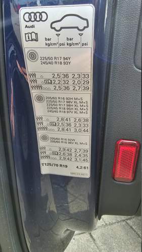

nicht zu vergessen, der Luftdruck der Reifen spielt auch eine Rolle bei deinem Problem.
An der Fahrertüre ist ein Aufkleber mit den benötigten Angaben.
Ich selbst fahre immer 0,2 bar über dem angegebenen Luftdruck für 3 Personen.
VA: 2,7 bar und HA: 2,5 bar.
Auch mal 2 - 3 verschiedene Luftdruckprüfer testen. Da kommen die unterschiedlichsten Ergebnisse heraus... ;-)) Die sind aber alle angeblich geeicht... ;-))
Gerade auch direkt nach dem wechseln von Sommer auf Winterreifen den Luftdruck selbst nochmals prüfen.
Da sind oftmals bis zu 0,5 bar, zur Referenz falsch von den Werkstätten eingestellt! ;-((

Luftdruck sollte kein Thema sein, den kontrolliere ich nach jedem Reifenwechsel und auch sonst regelmäßig und ich habe alles korrekt eingestellt.
