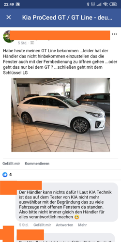

Hier mal ne Aussage von einem Händler aus der FB Proceed Gruppe
Grundlegende Info - Fensterheber über FB öffnen.
Da ich merke das es doch einige gibt denen das Thema Fensterheber über die Fernbedienung öffnen und schließen unter den Nägeln brennt, hier jetzt nochmal eine klare Info dazu. Als die ceed-Reihe raus kam war es über den Tester von KIA problemlos möglich die Fenster über die FB so zu programmieren das man öffnen und schließen kann. Leider gab es vor geraumer Zeit für den Tester von KIA ein Update wo genau diese Funktion „Fenster öffnen“ rausgeflogen ist und somit nur noch „Fenster schließen“ auswählbar ist. Alle ceed‘s die vor diesem Update vom Händler rausgegangen sind haben Glück und können die Fenster öffnen und schließen. Alle nach dem Update nur noch schließen. Euer ausliefernder Händler kann also nichts dafür und ist auch nicht „zu blöd“. Nach Rücksprache mit der KIA Technik ist diese Funktion der Fenster öffnen rausgeflogen weil es wohl zu viele Fahrzeuge gab die mit offenen Fenstern auf dem Gelände standen ?????????
Ich hoffe es ist jetzt für jeden verständlich warum es bei einigen geht und bei manchen nicht.
Wenn es euch verständlicher Weise stört das Ihr eure Fenster über die FB nicht öffnen könnt möchte ich euch nahelegen sich mit der Kundenbetreuung von KIA in Verbindung zu setzen und dies anzusprechen ( der Ton macht die Musik ) wenn sich genügend bei KIA melden könnte es durchaus sein das beim nächsten Update für den Tester diese Funktion vielleicht wieder zur Verfügung steht. Ich werde regelmäßig den Tester im Auge behalten was diese Funktion angeht , sobald sich was geändert hat gebe ich Bescheid.
Schönes Pfingstwochenende für alle ???
