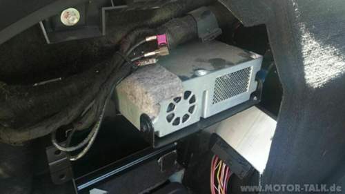

Aber vorhin ist mir noch was aufgefallen. Nachdem ich das Fahrzeug abgestellt habe (ca. 5 Minuten später) lief irgend so ein Gerät im Kofferraum, hinter der linken Klappe.
Erst als ich die Klappe abnahm, hörte ich den lauten Kühler arbeiten, welcher zudem ziemlich verstaubt war.
Nun frage ich mich, was das ist und ob das normal ist?
Anbei mal ein Bild von dem guten Stück.
