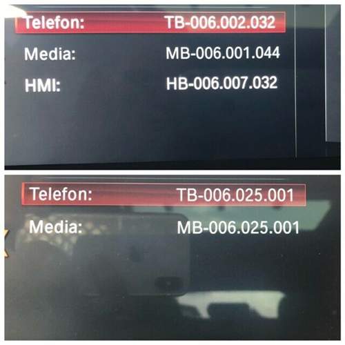

@Der Schweisser Kannst du uns sagen, welche Version des Softwares du jetzt hast? Du kannst es bei iDrive ablesen.
Ich hatte vor zwei Wochen ein Update wegen des Problems. Heute ist es dann wieder aufgetreten mitten auf der Straße beim rangieren meinte er auf Höhe der B Säule Fahrerseite wäre ein Hindernis und blockierte komplett.
Wegen der iDrive Version siehe Collage, oben ist die alte Version (hatte vorher ein Update von der BMW Homepage heruntergeladen) und unteres Bild was gestern aufgespielt wurde.
Ich habe übrigens im Testversuch meine Vermutung bestätigt bekommen, habe im Rückwärtsgang rangiert und mit im Bereich des Radkasten wo das Rad immer heraus stand und PDC Dauerpiepsen angesagt war mal ein paar Hindernisse wie eine Mülltonne und andere Sachen hinrollen lassen. Also mein PDC reagiert nun da gar nicht mehr, ich kann da am kompletten Kotflügel gegen einen Pfosten fahren, akustisch bekomme ich das nun nicht mehr mit. Und das ist genau das was ich im vorherigen Posting meinte, die haben bestimmt den kompletten Bereich via Software quasi "heraus gerechnet". Ich werde da aber noch einmal probieren um der Sache auf die Schliche zu kommen.

@Der Schweisser schrieb am 31. August 2018 um 16:34:53 Uhr:
Vielen Dank für das Foto mit den Versionen. Ich habe genau dieselbe Version. Ich war am 6. August hier in Portugal beim Freundlichen. Ich merke auch einen großen Unterschied mit PDC und Piepsen. Vorher hat er abrupt gebremst (habe die Funktion ausgeschaltet) jetzt bremst er gerechtfertigter und sanfter. Außerdem beim Rückwertsfahren aus der Garage hat er ohne Grund blöd gepiepst und nach dem Update ist es vorbei.

@felixxx.b schrieb am 31. August 2018 um 16:54:06 Uhr:
Ich hatte Anfang August das Update und seither keine Notbremsung mehr wegen Phantom Hindernissen. Aber ich hab kürzlich beim rangieren auf einem Waldparkplatz einen Baumstumpf übersehen den der Notbremsassistent jedoch korrekt als Hindernis wahrgenommen hat und eine perfekte Notbremsung hinlegte. Also wirklich perfekt so wie es sein sollte. Und beim einparken in meinen Carport piept es wenn ich vorn rechts, zu dicht an die rechten Pfosten komme und auch wenn ich dann beim rangieren hinten rechts zu dicht ranfahre. Also alles so wie ich es erwarte und wie es m. E. sein sollte.
Das ist gut zu hören, denn ich habe auch ein Update Anfang August gemacht. Kannst die Version bei einem Post weiter unten sehen. Du hast bestimmt den selben.
