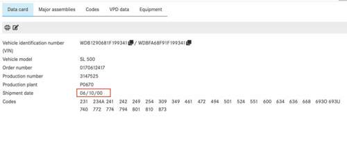

Im System erscheint Dein Auto übrigens als Bj 2000 - siehe Screenshot
Datacard excerpt
Im Brief steht Datum der Erstzulassung: 01.10.2001 War wahrscheinlich ein langer Weg von Bremen bis in die USA
@Colonius50 schrieb am 3. Oktober 2021 um 12:57:18 Uhr:
Ja richtig, ist schon das 2001er Model [Code 801]
