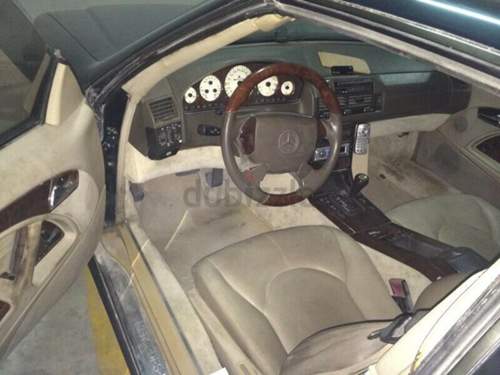

Wer kann mir Auskunft geben zu einem R129 aus Japan, bin insbesondere interessiert ob oder wieviel original AMG ist an "SL55" ........
Die Chassisnummer ist WBD1290671F149302
Ich bin für alle Auskünfte und Daten sehr dankbar!

So wie es aussieht ist an dem Auto gar nichts von AMG.
Ein SL 55 kann es schon mal nicht sein weil der SL laut Datenkarte 1997 produziert wurde. Den SL 55 gab es nur von 1999-2001.
Auch der Motor M119.982 ist meines Wissens kein AMG sondern ein normaler 500er mit 320 PS.
Wenn der als SL55 verkauft wird muss es ein Japan Umbau sein.
Danke Michael. Das wars was ich gesucht hatte.
Wahrscheinlich ein Umbau, aber zumindest ringsrum. Bin gespannt was die Motornummer sagt. Und km auf nem scheinbaren Amg Tacho sind schon über 190tsd. Ansonsten stimmen soweit die Angaben überein, Papiere zur Historie gibt es keine.
