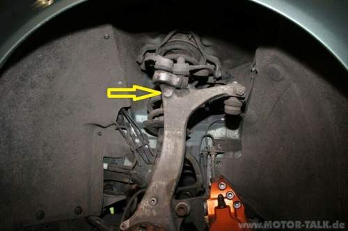

Hallo, ich stehe vor folgendem Rätsel: links vorne ist plötzlich in meinem neuen Reifen auf der inneren Lauffläche des Reifens eine Kerbe eingefräst, die dort nicht hingehört. Ich denke, die umlaufende Kerbe stammt von der kleinen Nase vom "Federbein", das ja keines ist. Also, von dem Aluminiumträger, der bogenförmig um das Rad herumgreift, oben in die anderen Lenker geführt wird und unten am Schwenklager des Rades endet. Aber bei Versuchen berührt sich da sichbar nix!
Der Freundliche meinte. "Ja und, was sollen wir jetzt machen?", vielleicht wäre es ja ein ausgelituschter Dämpfer?
Ich bin recht fest davon überzeugt, dass sich an der Stelle Reifen und Träger nicht berühren dürfen, so oder so.
Nach intensiver Sichprüfung weiterhin keine Ursache sichtbar. Und es ist beim Fahren auch nicht spürbar!
Hilfe!
Daten 99er A6 4b 4,2 Avant Q, 8zoll Parabol mit 255er originalformat. Vorne mit anderen Federtellern tiefer, EBC Bremsteile. That´s it!

Da müsste ich glatt bei meinem mal nachsehen, da passt auch kaum ein Finger an der Stelle dazwischen. Mit dem Federbein hat das Teil aber nix zu tun, das ist doch das Radlagergehäuse bzw der Achsschenkel.
Möglicherweise biegt der sich beim Einfedern und Querbeschleunigung ein wenig - muss ja nicht viel sein - und drückt dann auf den Reifen....

Recht hast du schon, seh verbreitet scheint das Problem nicht zu sein. Gegenfrage: Sind denn Schleifspuren an der entprechenden Stelle am Metall? Gummi ist zwar weitaus weicher, aber Spuren im Metal hinterlässt sowas dennoch! Wenn da keine Spuren sind, könnte ich mir nur vorstellen, dass sich da was zwischen Achsschenkel und Reifen verklemmt hatte...
Du schreibst neuen Reifen. Das ist evtl das Problem. Bei meinem ist auch verdammt wenig Platz zwischen dem Reifen und dem Fahrwerksteil. Habe damals die 235er Reifen gerade eben eingetragen bekommen. Anfang dieses Jahres neue Contis drauf (vorher Dunlop), und der Abstand wurde noch geringer weil der Conti trotz identischer Größe satte 1cm breiter ist. Habe sogar Conti angeschrieben wie das kann, die haben mir nur ein Datenblatt zurückgeschickt wo stand, das der 235/40 18 tatsächlich 245mm breit ist???. Habe das Problem vorerst mit 3mm Spurplatten "behoben". Warum das bei dir jetzt nur links ist könnte an Fertigungstoleranzen liegen. Meine Hinterachse ist z.B. 7mm nach rechts versetzt was laut meinem 🙂 auch daran liegen soll.
Seit mir nicht böse, wenn ich die Ursache Reifen und Abstand in Zweifel ziehe. Ich habe mir mal das Foto von den alten Reifen angesehen. Nicht nur, dass beide am Rand total abgefahren waren (das Problem Sturz und tiefer bei der 5Lenkerachse), in einem ist eine Rille zu sehen. Auf dem Foto nicht so einfach zu erkennen, aber der dunklere, tiefstehende Teil. Ich dachte ja zuerst, das wäre durch Walken entstanden. Jetzt sehe ich das anders.
Es sind m.E. auch Schleifspuren an der Nase des Trägers zu erkennen. Manche Spuren der Einkerbung sind im übrigen wie ein viertel Kreis von außen nach innen und wieder nach aussen geführt.

kannst mal bilder machen, was wo schleifen soll? oder hab ich die verpasst?
so kann ich mir das nicht vorstellen.
hp
ich vermute mal genau da:
Radlagergehaeuse
