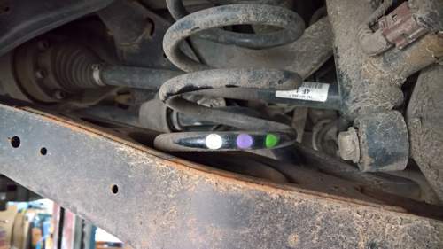

bei mir ist die untere Windung weggebrochen und zu den Farb-Code der Federn habe ich auch ein Bild
der Prüfer hatte mich selbst darauf hingewiesen, das ich das selbst nicht von Außen erkennen kann bzw. im Fahrverhalten nicht bemerke, aber es ist TÜV relevant gewesen
PS. mein Golf IV Variant hatte auch eine Federbruch
Farbcode 4Motion
