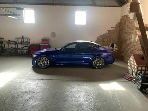

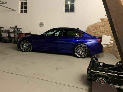

hab jetzt 12mm Spur pro Rad montiert. Für eine stimmige Gesamtoptik fehlen mit vorne 0,5-1cm, wenn ich drinnen sitze ist die Optik aber dann stimmig 😛
Empfinde keine Komfortverschlechterung mit den KW Gewindefedern, eher leicht im Gegenteil spiele aber noch mit dem Luftdruck.
Fahrt ihr die Werksangaben aus der Tür oder?
Werde den noch 1-2tkm so fahren dann gehe ich hinten ggf. einen Tick hoch.

Ich hab mit den Performance Gewindefedern keinen Hängearsch an meinem M4 Competition. Wurde allerdings auf Gutachten Höhe eingestellt. Tiefer ging es eh nicht 😛
@hamann19 schrieb am 11. April 2020 um 16:19:03 Uhr:
man kann ja den Hängearsch korrigieren, ging mir nur darum das hinten mehr möglich ist als vorne, so will doch keiner fahren. Hab hinten noch Restgewinde.
Hast du mal ein Bild?
Denke nur mit den H&R kommt man wirklich tief....
Aber was bringen Dir noch tiefere Federn? Der Weg der Stossdämpfer wird dann zu kurz und das Fahrverhalten wird deutlich schlechter. Vom Verschleiß rede ich erst gar nicht. Wenn Du wirklich tiefer willst, dann nimm ein Gewindefahrwerk. Da sind die Stossdämpfer für die Tiefe auch geeignet.
Ja so ist es. Zuerst war meiner auch tiefer. Allerdings nach der ersten Probefahrt unfahrbar. Kein Restfederweg. Daher auf Gutachten Höhe eingestellt. Wenn Du tiefer möchtest dan kommst um ein Gewindefahrwerk nicht rum. Ja H&R sind angeblich tiefer. Ich bin mit der Höhe der Performance Gewindefedern zufrieden.

ob du jetzt 3, 3,5 oder 4cm tiefer legst, wird bei den Stoßdämpfern keinen Unterschied machen, mit der Einstellung solltest du Tieferlegungen komplett vermeiden.
Schlechteres Fahrverhalten kann ich bei beiden Autos nicht feststellen, ganz im Gegenteil die KW Federn sind komfortabler, die Straßenlage/Kurvenlage ist deutlich besser. Beim AMG noch viel mehr als im M4.
Mir geht es vorne um 1cm ich will das Ding nicht auf den Boden knallen, lediglich eine stimmige Optik und das ist eben in dem Fall noch nicht gegeben.

ja ich weiss, die H&R fahren sich Bretthart wie die Serienfedern, bin dahingehend aber zufrieden mit den KW. Ist wie beim AMG etwas komfortabler.
Schaue mal und lasse die 1-2000km drinnen, montiere die Spurplatten, dann korrigiere ich den Hängearsch wenn nötig. Er sah heute schon etwas stimmiger aus, kommt aber immer auf den Betrachtungswinkel an.

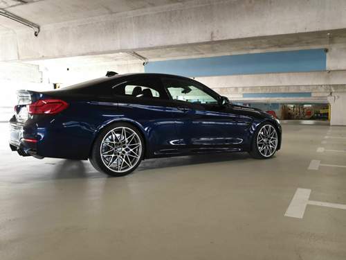

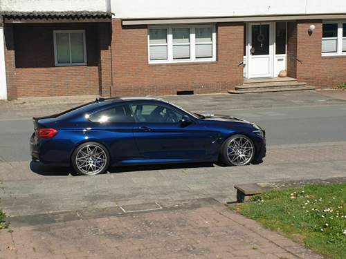

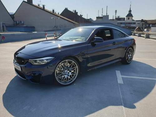

Hi Hier mal paar Bilder mit den Eibach Federn und Spurplatten von H Und R . Sieht wie ich finde sehr stimmig aus. Fährt sich allgemein ganz gut. Bei sehr schlechten Straßen wird es aber doch schon etwas Hart.
+2
steht gut da....nicht zu tief vorne. Alltagstauglich allemal
Fahren sich top die Eibach Federn...hatte ich früher auch drin.
War mir vorne leider noch zu hoch...deshalb auf Gewindefedern gewechselt...
Und bald vermutlich Gewindefahrwerk....
Wobei ich selbst bei der Tiefe im Parkhaus mit der Gummilippe unter der Stoßstange aufsetze. Dennoch könnte er rein Optisch im Radkasten Vorne etwas tiefer sein. Sind den die Gewindefedern deutlich härter als die Eibach Federn.
