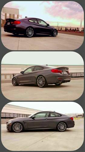

Ja weil ich sehen will wie es mit den M666 wirkt :-)
Haste auf bimmerpost mal unter: HAS, MP, ZCP gesucht?
Da gibts haufenweise Photos. Inkl. BMW empfohlene Tieferlegung.
Die 5mm machen jetzt auch nicht den Unterschied, oder?
@sash_14 schrieb am 26. Februar 2018 um 14:42:43 Uhr:
Hier mal luschern. Sind nur 91 Seiten bis jetzt, aber viele Bilder.
http://f80.bimmerpost.com/forums/showthread.php?t=1191427&page=91
Ich habe dort schon mal gesucht. Aber meistens schraubt da keiner auf die vorgegebene Größe runter.
Gefühlt hat da auch keiner nen M4^^
Wo ist das Problem....? Runtergedrehte Fotos kennst du ja und höher geht immer.... Hehe
Die meisten schrauben weiter runter.
20 Sekunden gesucht :-)
Hoffe es ist ok für den Besitzer, dass ich dad Foto hier poste. Gemäss seiner Beschreibung die BMW empfohlene Tiefe.
Gerne :-)
934d5130-1c7c-45d9-a92e-cc8afcaadc8c
Und weil ich es grad geöffnet habe, hier die empfohlene BMW Tiefe für 20“, gemessen Felgenrand unten bis Kotflügelkante:
- VA: 633mm
- HA: 626mm
Cheers
Einen hab ich noch :-)
Hinten wirste eher das Problem haben mit der Tiefe. Da bin ich mit nur einem bisschen tiefer als Empfehlung schon am Anschlag. Vorne mit bisschen tiefer als Empfehlung habe ich sicher noch 15mm Restgewinde.
Cheers
Vielen Dank!!! :-)
