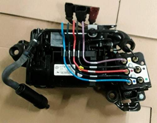

Leck gefunden in Verbindung mit dem Fahrwerk das nicht mehr hoch kommt war bei mir der Kompressor, ich habe dafür einen Reparatursatz für den Touareg für 20€ bei eBay gekauft
Wo hast du das gefunden?
Link
Ich werde morgen mal nachsehen wie ich an den Kompressor komme.
Ich hatte dieses hier bestellt
https://www.ebay.de/itm/225575103984
Allerdings gab es zu dem Zeitpunkt vor 2-3 Monaten keine 12€ Versandkosten.
Der Kompressor sitzt unter der Reserveradmulde, man kommt von unten ran und dort ist auch der Ventilblock.
