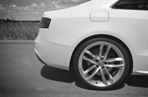

Die dyn. Dämpferregelung verändert nicht die Höhe, sondern die Kennlinie der Dämpfer. Meiner war mir mit den Originalfedern zu hoch. Deshalb habe ich die KW Gewindefedern einbauen lassen und sie mit 3 cm moderat tiefer einstellen lassen.
Hier mal mein A5 mit Sline Fahrwerk, Dynamische Dämpfer und 20"
Für mich musser aber noch tiefer.

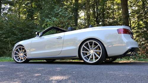

Hallo
A5 Cabrio S-Line mit Magnetic Ride Dynamischen Dämpfern und 265 30 20
Sind ringsrum 70cm vom Boden zum Kotflügel. Alles Serie.

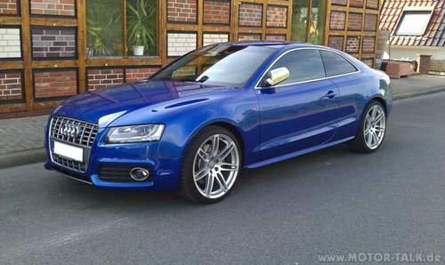

Hier ein Foto, wo man es besser sieht.
Auto ist aus dem Profil von scotty18.
Fahrwerk mit Dämperregelung und 20".
