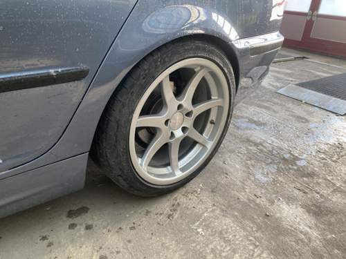

Zur Tieferlegung des Sportfahrwerk müsstest du jetzt deine aktuelle Tiefe messen, am Besten Unterkante des Kotflügel bis Mitte Narbe.
Welche Felgen fährst du?

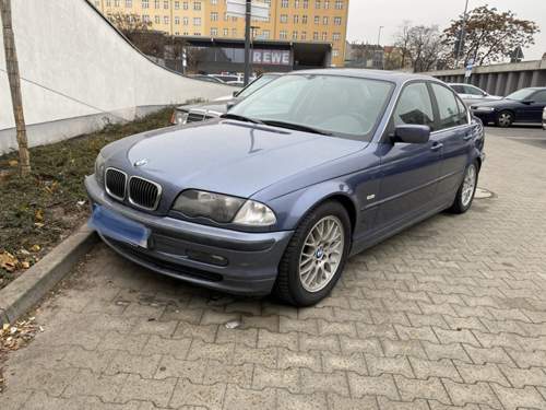

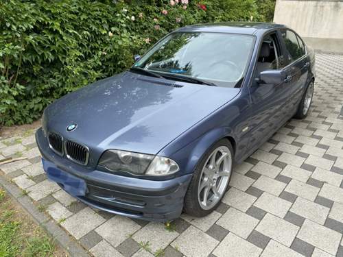

Ein Paar Bilder zum Fahrzeug wären nicht schlecht um evtl. Dinge die man an Hand der Glaskugel nicht sofort erkennt auszuschließen 😉

Mit Winterreifen:
Sommer
+5
Sommer:
Breyton Vision
Vorne: 235/40 ZR 18 auf 8,5x18 ET 42
Hinten 265/35 ZR 18 auf 9,5x18 ET 41

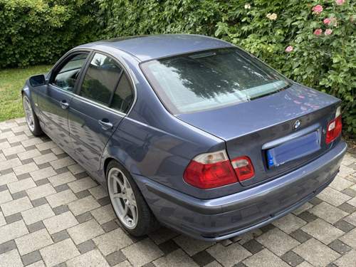

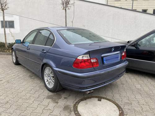

Wow, ein 98er 6-Zylinder in diesem Zustand im Erstbesitz!
In 4 Jahren bekommt der sicherlich, ohne viel reinzustecken, ein H-Gutachten und das H-Kennzeichen.
Wenn der, bis auf das Fahrwerk, ansonsten unverbastelt und auch innen so gepflegt wie außen ist, steigt der sicher nur noch im
Wert. Behalten, hegen und pflegen, wäre meine Empfehlung.
Den zeitgenössischen Umbau auf das Bilstein Fahrwerk würde ich belassen und die Kosten für eine Einzelbestellung investieren.
