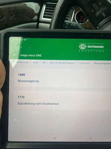

Ausgelesen habe ich aber bin da nicht sehr erfahren. Könnt ihr euch mal die Bilder anschauen und mir eure Meinung dazu geben.

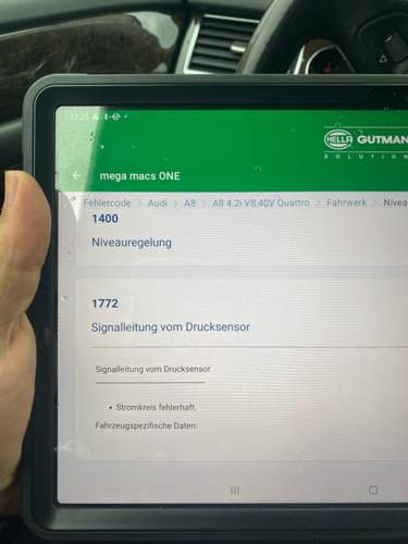

Bild3 sagt "Stromkreis fehlerhaft"

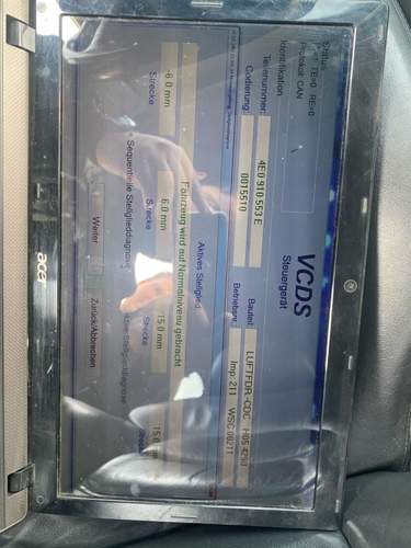

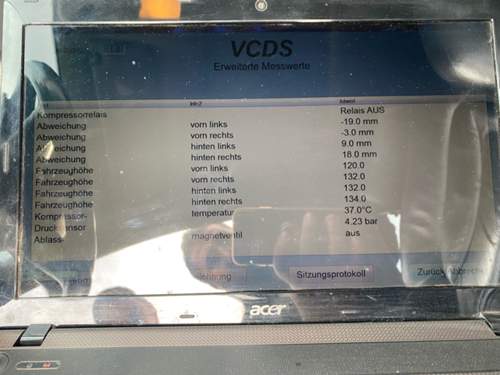

Hallo an alle....Wollte noch nochmal ein kleines Update posten....
Habe nach wie vor das Problem das die Hinterachse nach dem anheben nicht absenkt...Habe jetzt mal die Parameter von den Niveau Sensoren ausgelesen...
Wagen stand auf einer Ebenen Fläche...Was mir aufgefallen ist, ist das vorne die Sensoren unterschiedliche Werte haben...kennt sich jemand damit aus und kann mir etwas dazu sagen...siehe Bilder von VCDS...
Guten Tag an alle,
Habe schon länger das Problem das bei meinem Dicken (4.2 V8 bfm aus 2003 kurz) das die Hinterachse die Luft nicht abläst. Also z.b. Ich Pumpe das Fahrwerk auf Lift und beim wieder ablasen in denn Comfort Modus bleibt die Hinterachse einfach oben. Läßt sich mit Tester auch nicht ansteuern bzw. Luft ablasen. Kann auch keine Grundeinstellung etc. durchführen wird nach einer bestimmten Weile abgebrochen deswegen halt. Kennt jemand solche Probleme.
Habe dann Vcds dran Gehangen und die werte der Nievausensoren mal ausgelesen. Mir ist aufgefallen das vorne die werte nicht identisch sind oder zumindest nah beieinander wie bei der Hinterachse....Wagen stand auf einer ziemlich Ebenen Fläche. Kann mir bitte jemand helfen. Alle Sensoren sind ganz nichts gebrochen usw. Bild vom Vcds hab ich beigefügt.

Dein Bild ist nicht aussagefähig. Was steht im Fehlerspeicher ?
Da steht g291 Drucksensor unplausibles Signal wenn mich nicht alles täuscht...Der Verteilerblock und dem dieser sensor sitz ist bereits durch einen neuen ersetzt worden.
As mit bei dem auslesen der Parameter aufgefallen ist ist dsd hinten die werte gleich sind also dieser Wert 15 links und rechts aber vorne einmal 6 und - 6.

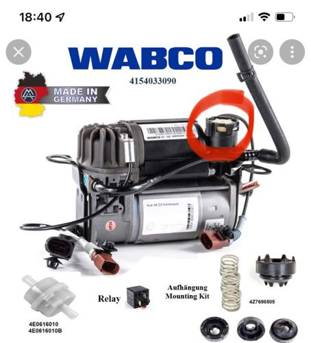

Am kompressor das Ablassventill war die Ursache. Es hing aufgrund einer Dichtung die sich gelöst und verkantet hat.
@ZinarIzgin schrieb am 8. Juni 2022 um 23:06:59 Uhr:
Also kurzes Update.
Ich mache es kurz und knapp.
Zeig mir bitte was genau du da meinst
