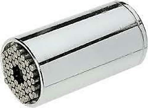

Allen trotzes...hab am letzten Dämpfer beim radabbschrauben das schloss zerlegt und die Aufnahme verrammelt ...War schon 2 Stunden in der Werkstatt die haben versucht das mit Mutter anschweissen iwie zu lösen keine chance...
Bleibt mir wohl nix über als aufbohren oder?
Ich kenne 4 Sachen um das Problem zu lösen:
1. Schraube/Mutter drauf Schweißen...
2. Manche Werkstätten haben ein Set mit verschiedenen Aufsätzen für Felgenschloss...
3. Kerbe/Nut Einschlagen/Fräsen und mit Schlitzschraubenzieher öffnen...
4. Loch Bohren und mit Linksrausdreher öffnen....
Oder mit so einer Universalnuss versuchen...

Pass bloß auf mit dem Linksausdreher, wenn dir der abreißt hast du ein ernsthaftes Problem
Ja den bekommst de nemme rausgebohrt... Ich würde es mit der Universalnuss versuchen, weil die greift auch bei Runden Schraubenköpfen...
@stromag nicht möglich da das Schloß einen sich mitdrehenden aussenring hat.
Aufbohren und mit nem ausdreher bleibt die einzige Variante
Und wenn das nicht hinhaut iwie den Kopf abbohren dann geht wenigstens die Felge runter. Und mit ner neuen nabe ist dann alles wieder gut
Oder Kopf der Schraube abbohren, Rad runter, dann bleibt ein gutes Stück Gewinde stehen, und in das dann nen Schlitz rein Schneiden, oder dann die Mutter drauf Schweißen, und raus drehen...
Ich würd auch den Kopf abbohren, wenn dann die Felge runter ist kannst den restlichen Gewindebolzen wahrscheinlich mit der Hand rausdrehen
So alles erledigt.. Haben aufgebohrt und mit ner nuss die Schraube aufbekommen alles top.
