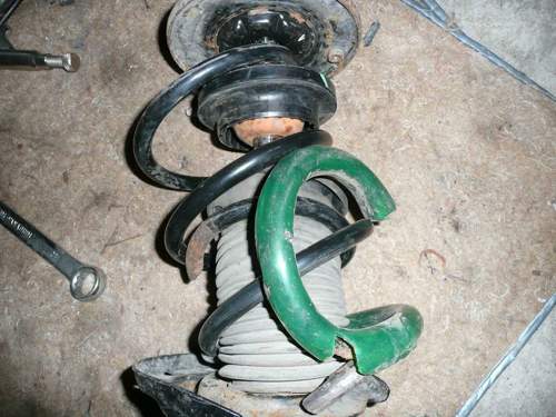

Hört sich verdächtig nach einem Federbruch an 🙄
Ich habe Bilstein B8 Sprint (sind die verkürzten Dämpfer) und H&R Federn - was soll ich sagen - nach 50K war der Mist defekt - die Feder vorne rechts war gebrochen - mit den selben Symptomen wie bei Dir.

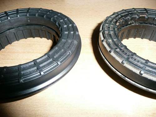

Hab jetzt das Problem nochmal genau begutachtet, die Feder springt beim Lenken, deswegen kommt das "Knack" Geräusch zustande!
Nach den nochmaligen kompletten Ausbau (bei mir sind es nur 3 Teile -> Stoßdämpfer - Feder - Domlager! Nicht das da noch was dazwischen muss) hab ich bisserl Fett auf den unteren Teller und den oberen (Domlager)
die Ursache war 10 Minuten lang weg (beim Fahren),.. hab mich gefreut wie ein Schneekönig! Doch dann ging es wieder los, "Knack - Knack - Knack"..
Es läuft alles immer mehr darauf hinaus, dass das Domlager nicht mehr 100% funzt! (Stell mir das gerade so vor:
Das Rad dreht, worauf hin sich das Domlager mit drehen sollte, durch die Schmierung kann sich die Feder ein wenig auf den Tellern bewegen aber das Domlager sitzt fest! Ab einen bestimmten Punkt wo zuviel Kraft drauf wirkt springt die Feder im oberen Bereich - da sich das Domlager nicht mit drehen kann (unten sitzt die Feder im Anschlag) und dadurch ensteht das "Knack-Geräusch"😉
- Ist eine Vermutung....aber mehr kann es langsam nicht mehr sein.
Bin schon am überlegen, ob ich die Orginal Federn wieder einbauen soll, wobei diese nicht mehr sooo toll ausschauen! Aber vorher hatte ich keine Knack-Geräusche!
vielleicht ist das Domlager beim Einbau beschädigt worden, springen beide Seiten? Die neuen Domlager sehen von der Bauweise etwas abgeändert aus. Das Kugellager im Domlager ist auch manchmal etwas sandig, aber aufgrund des Fahrzeuggewichtes sollte es trotzdem nicht blockieren. Das Domlager muss die Drehbewegung ermöglichen, sonst muss die Feder das übernehmen und die wandert dann hin und her oder zumindest bis zum Anschlag am Dämpfergehäuse.
Ja, 3 Teile, ist nix mehr dazwischen.
Domlager-neu-und-alt

Also meine dürften von Bilstein sein, zumindestens haben die die Domlager damals gleich mitgeschickt. Vielleicht finde ich die Teilenummer noch...
die 80 Euro dürften nicht für das Domlager, sondern den oberen Federteller sein, wo die 3 Schrauben reinkommen. Hab damals beim FOH glaube ich 20-30 Euro pro Lager (INA) bezahlt. Den oberen Federteller hab ich drin gelassen, weil das Gummi noch gut in Schuss war. Manchmal können die Federteller nach Einbau härterer Stossdämpfer durchbrechen.
