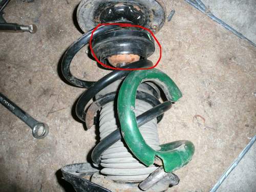

...der Federteller ist doch das Domlager ?
mehr Teile hab ich nicht.
Stoßdämpfer - Feder - Staubschutz - und halt dieser Federteller/Domlager (wo die 3 Torx Schrauben rein kommen)
--> schaut so aus http://www.100pro-ersatzteile.de/.../image.jsp?...
Jetzt sag blos, da muss noch was dazwischen.. was in etwa so aussieht
-> http://webcat.zf-trading.com/se230_image/0032801036.gif
hast dir meine Bilder nicht angesehen? Hab dir nochmal eins angehängt mit Markierung. Ich glaube, da haben wir bei den "3 Teilen" unterschiedliche Auffassungen gehabt🙂 Dieses Teil, was du gerade angehängt hast, IST das Domlager und das MUSS da auch rein, weil es die Drehbewegung ermöglicht.
Ohne das Lager dürfte dein Wagen auch etwas tiefer liegen als normal und die Feder zuwenig Vorspannung haben😁
Hier nochmal die Reihenfolge von Oben nach unten:
Federteller (mit 3 Torxschraubenlöcher)
Domlager
Staubschutz
Feder
Diese 4 Teile kommen auf den Dämpfer.
Domlager
Das wird vermutlich die Lösung sein!
Mir wurde aber gesagt, dass dieses Teil, das Domlager ist -> http://www.100pro-ersatzteile.de/.../image.jsp?...
aber das Teil dreht sich nicht.
Aber gut.. werd die Wälzlager bestellen, damit sich meine Feder drehen kann und nicht springen muss 😉
evtl wurden diese Wälzlager beim Ausbau verschlampt.
deine Servolenkung dürfte aber dann auch ein wenig schwergängiger und mit weniger Selbstrückstellung in die Geradeausposition gearbeitet haben.
Jap, dass stimmt. Geht schwerer. Jetzt muss ich nur schnell solche lager mir besorgen. Wollte es heute eigentlich einbauen.
Mal schauen, evtl kann ich ja jetzt, wo das Problem gelöst ist die H&R - Federn drin lassen.
Ich würde das Auto bei ATU hinstellen und sagen:
SIEH ZU!
Morgen hole ich es ab, dann ist es fertig.
Gruß Benny
wenn das Wälzlager/Kugellager nach links und rechts ca. 1mm spiel hat und das ringsrum (also nicht auseinander) ist es dann ok, oder ist es dann defekt?
Drehen tut es noch ganz normal.
Gruß Benny
im ausgebauten Zustand hatte meins mehr als 1 mm Spiel, sobald du allerdings das Lager mit beiden Händen zusammendrückst und die Lagerhälften versuchst zu verschieben, sollte da kein Spiel mehr sein. Neue Lager drehen eher zäh, weil das Fett noch nicht verbraucht ist. Kannst zur Not das alte auch öffnen, reinigen und neu einfetten.

Moin,
Jetzt Knackt nichts mehr ! 🙂 🙂 🙂 🙂
Hab alles nochmal zerlegt und die Original Feder wieder eingebaut. Fährt sich echt super! Dachte schon, dass das Fahrzeug dadurch wieder weicher wird und mehr wackelt - Ist aber nicht so!
Die Wälzlager hab ich für 30 € beim Stahlgruber bekommen 🙂

da komm ich jetzt nicht ganz mit. Du hast jetzt nochmal alles zerlegt, um das vergessene Domlager nachzurüsten und hast die H&R-Federn wieder durch die Originalfedern ersetzt? Hast jetzt also keine Tieferlegung mehr, nur neue Dämpfer?
Ich hab am Anfang das vergessene Lager verbaut und darauf hin bin ich bisserl rumgefahren um zu testen. Das Knacken war weg!
Aber das Fahrzeug war echt sehr straff. Da es eigentlich eine Familienkutsche ist wollt ich Ihn eh nicht soo hart haben - dachte jetzt auch nicht, dass er durch die Federn so hart wird. Von der Tiefer her, hatte sich nicht allzuviel geändert ca. 1cm (gut.. Sie waren auch grad mal 100km verbaut!!) Ich denk da wäre noch mehr gegangen.
Selbst jetzt mit den """Original-Federn""" (schauen aus wie Eibach Federn) ist er immer noch schön straff.
Naja, nach dem Test, alle Federn wieder gewechselt und jetzt bin ich zufrieden 🙂
