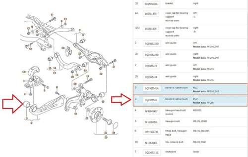

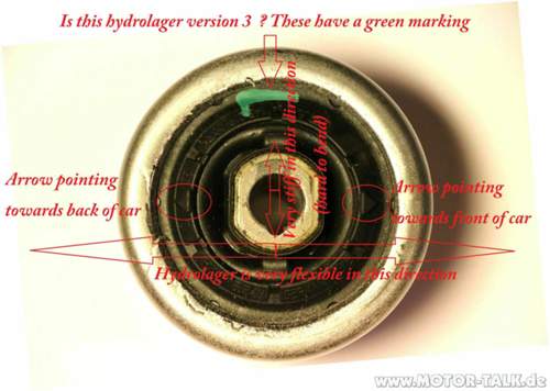

Poltern kommt von hinterache Hydrolagern.
Neueste Hydrolager hat grün Anmerkung.
Zuerst keine Anmerkung (=original version, Poltern)
danach blau Anmerkung (auch Poltern)
und jetzt grün; und mit diese; kein polterung von Hydrolager
Diese neueste Hydrolager haben grün punkt.
Nür 4Motion hat diese Hydrolagern ( 3Q050 5541, diameter 65,2mm )
Hydrolagern

@BiTDI_Aus_Finnland schrieb am 16. Oktober 2017 um 07:51:36 Uhr:
hallo.
müsste sich doch um die tpi 2044465/1 handeln oder ?
