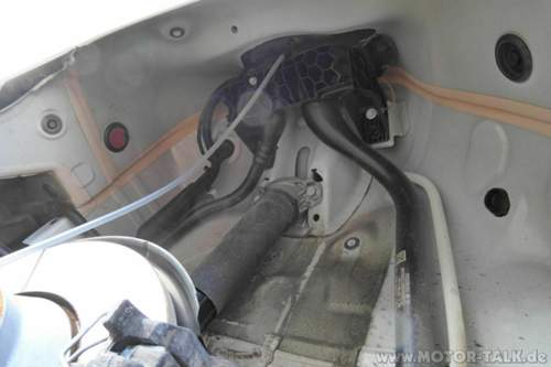

Ich habe meinen Wagen heute auf unserer Bühne gehabt,da mich die Geräusche auch sehr gestört haben und da ich hinten meine Bremse neu machen mußte. Mein Wagen war deswegen auch schon dreimal bei Vw die haben aber nie was gehört.Beim drittten mal habe ich die Werkstatt dann auf die Verkleeidung ,die unter der Reseveradmulde ist hingewiesen ,daß diese Geräusche macht.Die wurde dann gedämmt und das wars. Leider brachte das nur ein Teilerfolg es klapperte hinten immer noch was.Also habe ich mir den Wagen auf der Bühne nochmal genau angeguckt und konnte zwei Sachen feststellen,die Gräusche machen könnten.Einmal lag die Radkastenverleidung ganz leicht am Stoßdämpfer an ,so das diese immer wieder am Stoßdämpfer scheuerte (die Stelle war schon ganz blank vom gegenklappern) und zweitens meine Adblue Leitung diese ist nur festgeklipst und klapperte immer auf dem Benzintank.Habe dann die Leitung mit einem Kabelbinder fixiert und am Benzintank da ist eine kleine Ausbuchtung wo die Leitung lang läuft mit Dämmaterial aus dem Heizungsbau unterklebt.Am Stoßdämper habe ich hinter der Innenradkastenverkleidung zum Stoßdämpfer hin das gleiche gemacht .Ich habe heute noch einige Kilometer gefahren und habe absolut nichts mehr gehört.Vielleicht ist es ja bei einigen auch so,wie bei meinem Wagen und haben mit der Lösung genau so einen Erfolg wie ich. Dauert alles zusammen ca.eine halbe Stunde .Gruß aus Nrw.

Bei meinem gab es die TPI nicht und ich hatte auch die Vermutung,daß es nichts mit dem Fahrwerk zu tun hat .Ich habe DCC und auf Stellung Sport hat komischer weise nichts geklappert .Es ist warscheinlich nicht bei jedem das gleiche Geräusch.Bei mir hat es jetzt fast zwei Jahre gedauert bis ich den Wagen ruhig hatte .Habe halt nicht eingesehen an so einem neuen Wagen selber was dran zu machen .Wo jetzt eh die Bremse hinten dran war ,habe ich das natürlich gleich miteiander verbunden.
Klingt für mich plausibel und wieder einmal ist der MT-User schlauer, als die Werkstatt.
Könnte auch sein, dass bei den anderen Usern, wo Stoßdämpfer usw. getauscht wurden und das Klappern danach weg war, die eigentliche Ursache vielleicht ebenfalls die Adblue-Leitung oder die scheuernde Radkastenverkleidung war, die mit dem Teile-Tausch ausversehen mit justiert wurde.

Da kommt man sehr gut dran Hebebühne ist nicht notwendig.Ich bin heute mit dem Wagen nochmal über 500 km unterwegs gewesen.Es lag eindeutig daran ,es ist absolut nichts mehr zu hören.
Die Verkleidung im Radkasten erzeugt aber keine knarz Gräusche ,eher Klappergeräusche.
Schwerpunktmäßig war es aber die Adblue Leitung vom Gefühl her. Ich hatte auch schon mit dem Gedanken gespielt das Auto zu verkaufen .Es viel mir aber echt schwer ,denn sonst war der Wagen ja in Ordung, genau auf unsere Bedürfnisse zugeschnitten .Um sehr mehr freut es mich jetzt natürlich das
jetzt alles in Ordubg ist,ist halt nur traurig,daß die Werkstätten alle so oberflächlich sind und keine Lust haben der Sache auf den Grund zu gehen.Ich habe immer gehört wir hören nichts oder sind normale Fahrgeräusche.Aber Vielleicht konnte ich so einigen Usern helfen ,bei den es das Gleiche ist ,wie bei meinem Fahrzeug.Die Maßnahme ist jedenfalls ganz einfach selber durchzuführen ,einfach nur selbstklebendes ca. 3 cm dickes Dämmaterial ( Armaflex) besorgen und einen Kabelbinder und man kann es ganz einfach beheben.

Kein Problem

klappern oder poltern ist aber schon ein Unterschied.. Also bei mir poltert es eher. Und Adblue ist ja nur bei Dieselmotoren.. Ich habe einen Benziner. Somit kann das definitiv nicht das Problem aller sein

Das hat ja auch keiner gesagt ,daß das auf alle Fahrzeuge zutrifft.Bei meinem war es jedenfalls so und
vielleicht gibt es noch einige Fahrzeuge bei denen es so ist wie bei meinem.Ich dachte auch erst es hat was mit dem Fahrwerk zu tun ,denn es trat nur bei starken Schlägen (Löchern) in der Strasse auf.
Wenn die Adblue Leitung auf den Tank klofpt (Resonanzkörper) hörte es sich wirklich so an.
Es sollte ja auch nur ein Tipp sein ,auch wenn es nur auf Diesel zutriffft.Aber vielleicht konnte ich so dem einen oder anderen helfen.

Noch eine Frage: Muss die Radinnenverkleidung demontiert werden, wenn man an die Adblue ZuLeitung (gilt natürlich nur für Diesel) rankommen will? Wie einfach kann man diese Filzverkleidung demontieren?
Sind das Schrauben oder nur Kunstoffklipse?

Die Filzverkleidung ist mit mehreren Schrauben befestigt, ist relativ easy demontierbar.

Ich habe die Verkleidung nicht demontiert,habe an der Stelle ,wo der Klips sitzt wo die Leitung an der Benzintankleitung eingeklipst ist einen dicken Kabelbinder rumgezogen und unten auf dem Tank wo die Ausbuchtung für die Adbluleitung ist Dämmaterial druntergeklebt.Habe dann noch an der Radkastenverkleidung von innen,ander Stelle an der sie am Stoßdämpfer anlag was druntergeklebt
und gut.Deshalb sagte ich ja ,kann mann schnell selber erledigen.Der Aufwand hält sich wirklich in Grenzen,wenn ich das früher gewußt hätte was das für einen Efeckt hat ,hätte ich es schon viel früher gemacht.
