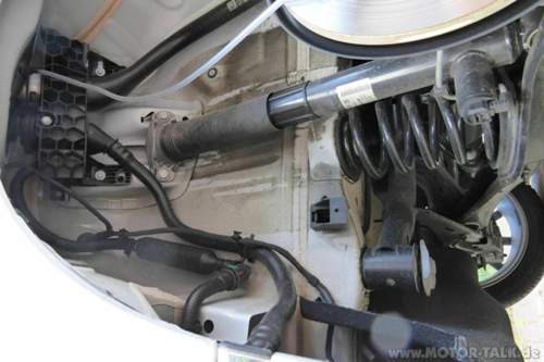

That "sounds" good. Where is the hydrolager built, it is shown in the picture?
P1050762
No; unfortunately; its not in you photo;

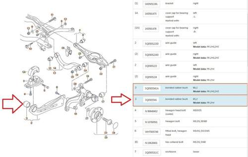

Please, have a look at the attached diagram
Hydrolagern
Hydrolager-4
Just for interst, are these Parts only in the 4Motion, or also in the regular Front Drive?
This in only for the 4Motion; ie. only 4Motion has the hydrolagern ( 3Q050 5541, diameter 65,2mm )
Front wheel driven has normal type rubber bushing ( 5Q050 5541A, diameter 60,2mm )
My quess is that now VW has changed the construction of hydrolager and now they are similar to front wheel driven lager --> no more klappern, poltern
As far as I know, this part has never been a problem in the front wheel driven Passat, cuz a 100% rubber construction does not make any noise.

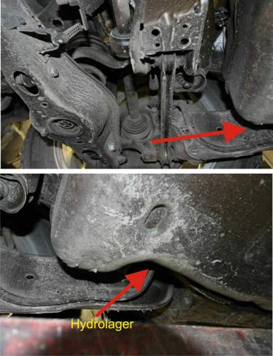

Wo soll da das Hydrolager sein ?
Ist es das Widerlager oben am Stoßdämpfer ?
Nein; nicht da.
Siehe photo
Hydrolagern
Dieses Lager ?
Das ist für mich erklärungsbedürftig.
Vertikale Stoßkräfte welche aus meiner Sicht das Poltern bewirken ( weil sie sich auf die Karosserie übetragen ) wirken sich hier kaum aus .
Es sei denn das Poltern wird durch den Anfahrruck an eine Unebenheit erzeugt.
Bin da ein wenig ratlos ...
