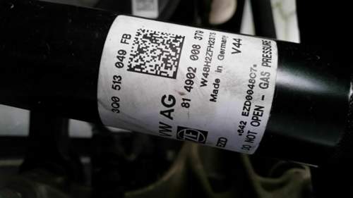

Hallo
Stoßdämpferwechsel auf 513 hat bei mir nichts gebracht.
Es poltert weiter wie bisher.
Limo ohne DCC mit Sportfahrwerk.
Sind das beim SFW ohne DCC noch mal andere 513er wie auf dem Bild? Hast Du die vollständige Nummer?

am 22. Mai 2016 um 4:44
@Chris S60 D5 schrieb am 21. Mai 2016 um 21:29:39 Uhr:
Hallo
Hallo. aber wenn Ich gut verstanden habe, "513" macht nur die Sport/Comfort Stufen deutlicher unterschiedlich und hat mit dem Poltern doch nicht zu tun, oder?
Keine Ahnung
Ich habe mich über das Poltern bei meinem Händler beklagt und die Empfehlung von VW war Stoßdämpferwechsel.
Hallo
Hier jetzt mal ein Bild der neuen Dämpfer.
Gruß Chris
Img-mt-5141588088985231583-20160522-095046
am 22. Mai 2016 um 8:24
Chris, warst du mal bei einem anderen Händler? Du weisst, wen ich meine.....
