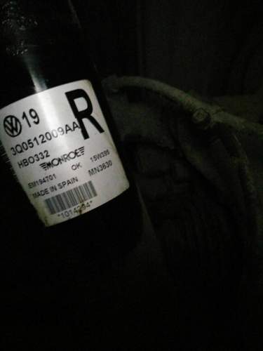

also 513 ist gut oder schlecht?
Teilnummer mit ** 513** ist viel besser; kein polterung; und DCC functioniert viel besser
Original Teil mit ** 512 *** war immer zu weich (Sport / Comfort -> keine Abweichung)
Auch Skodas mit DCC hat diese probleme; und muß Stoßdämpfer mit ** 513 ** wechseln
Wo ist das Typenschild vom Dämpfer, kann man das erkennen ohne das Rad abzunehmen?
Bitte siehe photos
Alte *** 512 *** und
neue Teilenummer *** 513 ***
Alte-daempher
Neue-daempher
