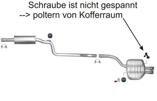

Mit mein Passat:
Auspuff Schrauben waren nicht gespannt and
dafür poltern von Kofferraum
Siehe photo
Auspuff-schraube
