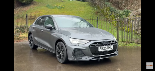

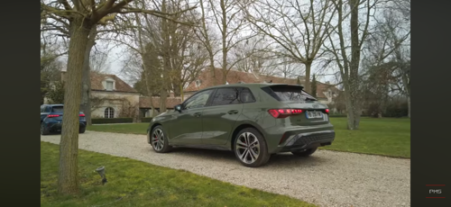

Ich bin noch am überlegen ob ich mir als Nächstes den A3-Hybrid (S-Line) holen soll und habe dann bedenken, dass das Auto so hoch ist wie der A3 in dem angehängten Screenshot eines YouTube-Berichts.
Ich wäre aktuell noch auf ein paar aussagendere Infos. Wenn ich einen bei mir in der Nähe mal bei autoscout entdecke, fahre ich einmal selber nachschauen.
In dem Youtubebericht mit dem grünen A3 sieht das Ganze ja noch passabel aus. Der graue ist allerdings schon so hoch, dass es nicht mehr schön wirkt. Mich stören hier auch nicht ein paar Millimeter, aber wenn da zwischen Rad und Kotflügel 20cm Luft ist, ist es einfach nicht mehr schön und würde mich schon stören.
Kannst du mir zufällig sagen, was der Realität etwas näher kommt? Für mich sieht es so aus, als ob der graue noch die Transportsicherung drin hat (was natürlich nicht der Fall ist). Komisch, dass es dort solche Unterschiede gibt (oder täuscht das nur aufgrund der Farbe/Felgen?).

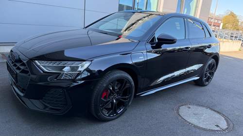

Ehybrid tief

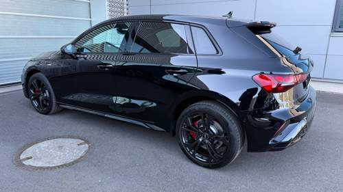

Ehybrid hoch
@CC_36 schrieb am 16. März 2025 um 14:12:58 Uhr:
Ist denn der Hybrid- S-Line tatsächlich tiefer als der Hybrid-Standard? ...
Beim Vorfacelift ja. Ich habe den 8Y VFL und entsprechend nur diese miteinander verglichen.
Deine Bilder zeigen den 8Y FL und da kann ich leider nichts zu sagen, nur so viel, dass er tiefer liegt als sein entsprechender Vorgänder, der 8Y VFL.
