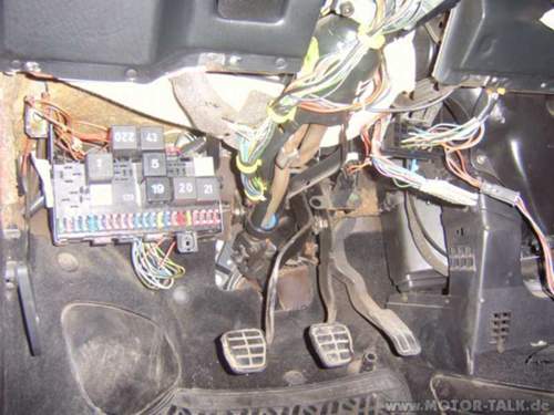

Ist schon sehr interessant wie sich die Technik in den Jahren gewandelt hat, wenn ich bei meinem 84 GTI in die ZE schaue, muss ich immer schmunzeln. Bin durch meine Umbauten an meinem 3er Vari eher sehr viel mehr Kabelsalat gewohnt. Allein mein letzter Umbau des 4er Regensensors in den 3er bin ich rein Platztechnisch an meiner ZE fast verzweifelt, dort das große Relais vom 4er Regensensor unterzubringen ist schon nen Akt. Wenn ich dann mal an den GTI muss um da Elektrisch was zu machen ist das wie Urlaub.
Ze
