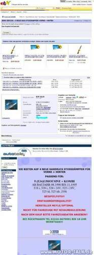

Ich habe seit 2007 billige 122€ ebay-Dämpfer drin und da ist jetzt, 40000km später, noch nix schwammig.
Grad erst bei einem ADAC-Sicherheitstrainig alles ausprobiert. Die beiden neuen 1er haben meine Kurvengeschwindigkeiten nicht ohne Dreher geschafft, obwohl ich nur 205er Winterreifen drauf habe - erstaunlich.
Bleibt bei Vmax immer noch wie ein Brett auf der Bahn und benötigt nur minimale Kurskorrekturen. Total easy und entspannt.
Wenn ein BMW schwammig fährt würde ich eher auf die Tonnenlager der HA tippen.
Hatte ich mal beim e30, da hab ich mich nicht mehr schneller als 160 getraut, weil man dann mehr als eine Fahrspur und beide Hände am Lenkrad brauchte.
P.S. 122€ für alle 4 Dämpfer!
Bmw-5er-e34-4-neue-gas-stossdaempfer
