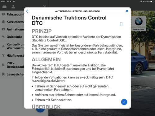

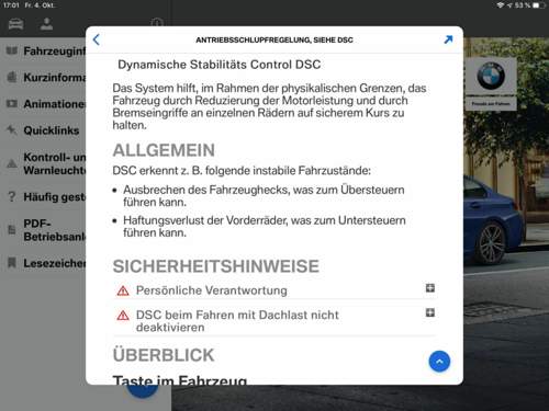

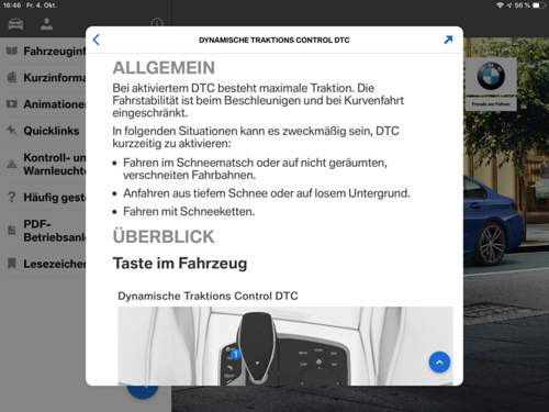

Ohne DSC (mit DTC) zu fahren funktioniert aber bei Schnee und Kies - jetzt bewundere ich mich weniger, warum so viele xDrive kaufen🙂🙂
DSC als ein Traktionskontrolsystem versucht das durchdrehende Rad zu bremsen und nimmt auch den Kraft vom Motor weg - alles kontraproduktiv im dicken Schnee oder Kies. Wenn man fühlt, dass das Auto nicht mehr weiter geht im dicken Schnee, schnell auf DTC schalten, bevor das Auto schon steht. Ist übrigens eine von den vielen Sachen die bei Mercedes heute blöd gebaut sind: man hat keinen Schalter, muss tief in Menusystem gehen um EPS aus zu schalten... da steht das Auto schon lange bevor ESP ausgeschaltet ist🙂

DSC wir ja nicht komplett ausgeschaltet, sondern arbeitet im Traktionsmodus, zum Ausschalten muss die Taste gehalten werden.
