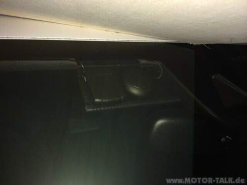

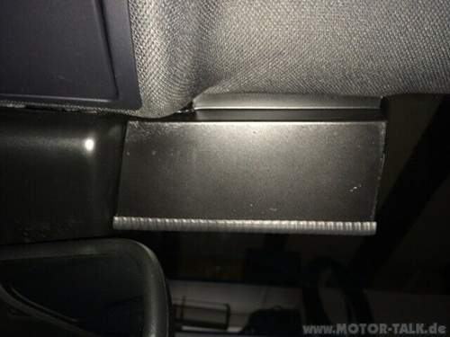

Hat die GPS Antenne evtl Probleme mit dem Empfang ? Keine Ahnung ob die Scheibe "bedampft ist".
Wie kann ich das herrausfinden ?
Und wenn ja sollte da doch ein Freibereich für GPS Geräte sein oder ? Das neue Triplog hat nen SIRFIII.
Kommt drauf an welche Scheibe du verbaut hast, meine Dämmglasscheibe hat eine Aussparung rechts neben dem Spiegel als Oval zu erkennen wenn man mit einer Taschenlampe draufleuchtet oder schräg von der Seite schaut, müsste zu erkennen sein. Hab mir einen Winkel aus Alu gebaut um beide Empfänger unterzubringen(Triplog/Bury)
Hab mal Bilder drangehängt die ich auf die schnelle gemacht habe, also nicht meckern :-))

ich habe heute auch noch mal mit Triplog gesprochen. Gilt gleiches wie @heinwi sagt. Sie empfehlen mir diesen Canbus: http://dietzshop.com/.../...erface-fuer-ueber-100-Kfz::211082.html?... = 70 Euros.
Das GPS Signal sollte auch so durch eine Dämmglasscheibe geben. Da musst Du nicht das Kabel bis da hoch legen.
Gruß Flitzi

Da ich bestimmt noch einen alten GPS Empfänger (2007) habe ging es bei mir nicht mit der Dämmglasscheibe, habe ich getestet.
Das rauflegen des GPS Empfängers ist das geringste Problem bei der ganzen Aktion, Dachhimmel-A Säule- Sicherungsträger links-Lenkradverkleidung, hatte ich in 5 Min verlegt, vollkommen easy.
