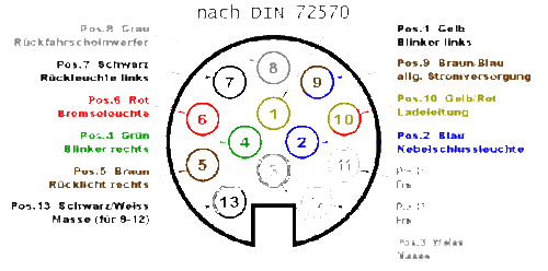

Mal eine Frage, ich habe einen Thule ER940 ausgeliehen von einem Kollegen..
Dieser hat laut Hersteller einen 13-poligen Stecker. Meiner hat, warum auch immer, nur 8 Pins...?! (dabei gibt's doch eigentlich nur 7 und 13, oder?) 😕
Ich bekomme das Teil auch nicht im geringsten an den Tiguan-Anschluss dran. Dem Stecker ist anzusehen, dass man ihn eine viertel Umdrehung nach rechts drehen muss, schon das geht bei mir gar nicht.
Der Kollege, von dem ich das Teil habe, fährt einen ganz neuen Audi A3 (ich gehe also davon aus, dass dieser auch einen 13-poligen Anschluss hat).
Stelle ich mich nur selten dämlich an, oder habt ihr eine Idee?
Danke + Gruß Martin
Sagt mal wird denn auch der Knopf in der Fahrertür bezüglich der elektrischen Heckklappe deaktiviert im Hängerbetrieb?
Für den Fahrradträger brauchst du auch nur acht der möglichen 13 Pins. Versuche es noch mal.
Pinbelegung
Resized-53516200557081111-600x298
Mein Thule 931 hat auch acht Pins und passt. Versuch mal den Stecker zwischen 1und 2 Uhr auf auzusetzen und dann die viertel Drehung
