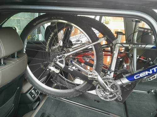

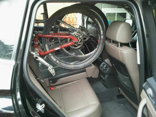

Hat jemand hier im Forum Erfahrung mit dem Transport von 2 MTB's im Kofferraum des F25?
Ich weiß, dass dieses Thema hier schon einmal diskutiert wurde. Eine für mich befriedigende Lösung habe ich aber nicht gefunden. Ich muss definitiv 2 MTB's im Kofferraum transportieren. Das wäre ja kein Problem, wenn ich nicht noch das Reisegepäck in Form von 2 Koffern, 1 Sporttasche und 2 kl. Bikerucksäcken ebenfalls im Kofferraum transportieren müsste.

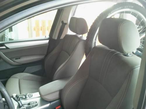

noch drei Bilder vom Innenraum.

ich habe es mal bei einem Vorführwagen getestet. Mit ausgebautem Vorderrad passt mein MTB (18,5" Rahmen, 120 mm Federweg) stehend rein, 2 Räder passen dann auch nebeneinander. Würde mir einen Innenraumträger von Radfazz oder etwas ähnliches besorgen.

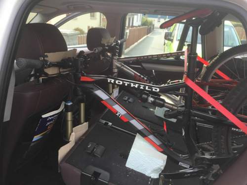

wenn ich meine zwei Bikes (1xFreerider mit 180 Federwegen und 1xAllmountain mit 160er Federweg) in meinem E83 an den Gardasee schipper, baue ich die Vorderräder aus (logisch) und die Pedale ab. Dann alles auf die rechte Seite und die Lenker in Längsrichtung - dazwischen und darüber ´ne alte Decke, mit einem Spanngurt sichern und ab gen Süden. Links ist dann noch genügend Platz für Werkzeug, Gepäck, Helme und Protektoren. Ohne Pedale abbauen wird´s eng und die können auch die Bikes und die Innenverkleidung beschädigen.

Leider hab ich kein Foto. Den Gurt hab ich hinten am Befestigungssystem eingehängt und vorn unterm Vordersitz. Der kann dann aber nicht verstellt werden. Allerdings hab ich immer so viel Gepäck mit, dass eh nichts verrutschen kann.

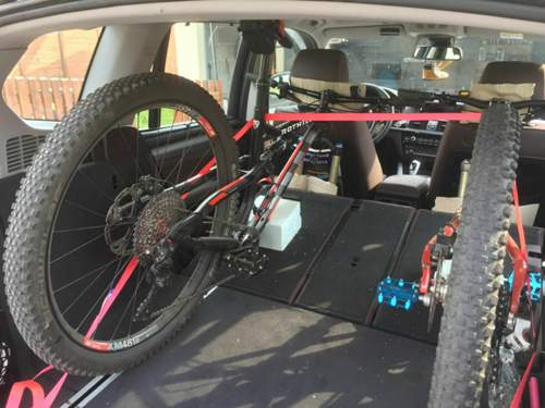

Der Kofferraum des X3 ist doch für den Transport von Fahrrädern im Innenraum sehr gelungen. Ich habe in unserem 1er e87 die Mountainbikes in ein Bettlaken gestekt und an die Seitenwände gestellt. Gesichert wurden die Bikes mit je einem Spanngurt. Ich habe mir die Befestigungspunkte bei meiner Probefahrt im X3 nicht genau angesehen, aber es sollte auch etwas hinten geben und an den Ösen der Umgeklappten Rücksitze.
Von den Maßen her ging beim 1er hinten zwischen die Hinterräder genau eine Klappbox und zwischen die Federgabeln auf den umgelegten Rücksitzen ein normaler Koffer. Darauf dann noch eine Reisetasche. Die ausgebauten Vorderräder im Kopfkissenbezug passten genau in die Lücke zwischen Federgabel und Fenster der zweiten Reihe. Helme und Kleinzeug in den Fussraum hinter die Vordersitze.

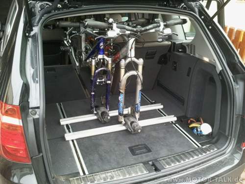

endlich habe ich meinen FT umgebaut und an den F25 angepasst. Geht denke ich aber auch so mit einem vom Handel angebotenen. Erst habe ich die Variante 180° gedreht und mit ausgebauter Sitzbank probiert (geht ruckzuck auszubauen und kann ja in der Garage verbleiben). Ist bei Bikes mit längerer Gabel oder 29er MB die bessere Lösung. Ab und zu müssen wir aber jemand mitnehmen, deshalb habe ich mich für diese Variante entschieden . Sind wir nur zu zweit unterwegs klappe ich die gesamte Lehne um , dann ist das Handling beim Beladen noch einfacher. Es ist noch genügend Platz für Gepäck (Vorderräder nicht vergessen) vorhanden. Auf großer Reise kann ja noch eine Dachbox mitgenommen werden.
