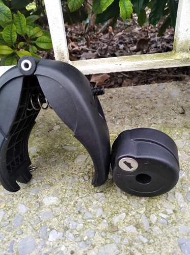

ich hatte meinen Heckträger A4478901700 innerhalb der Familie verliehen und nun fehlen die Schlüssel. Zum Glück sind die Fahrradhalter nicht abgeschlossen.
Gibt es eine Bestellnummer für 4 gleichschließende Zylinder inkl. Schlüsseln?
Oder sind die Zylinder aus den Rändelmuttern gar nicht auszubauen?
Ich könnte auch einen anderen Schließzylinder einbauen, falls Maße bekannt, das habe ich bei Thule Artikeln auch schon ein paar Mal gemacht (Fahrradträger, Fahrradanhänger, Kindersitz).

Ich bin der Meinung, du kannst die Schlüssel nachbestellen. Auf den Zylindern befindet sich eine Nummer, mit der Du bei MB bzw. beim Hersteller nachfragen kannst... Da meiner Meinung nach auch 4 Schlüssel mitgeliefert werden, kann auch evtl. einer der Forenteilnehmer 2 "übergeben"?!

@Buddha2 schrieb am 17. März 2023 um 10:24:56 Uhr:
Danke für die schnelle Antwort - auf meiner Rändelschraube / Schließzylinder sehe ich leider keine Nummer. Das kenne ich von THULE o.ä. auch anders.
Oder ist die irgendwo versteckt?
