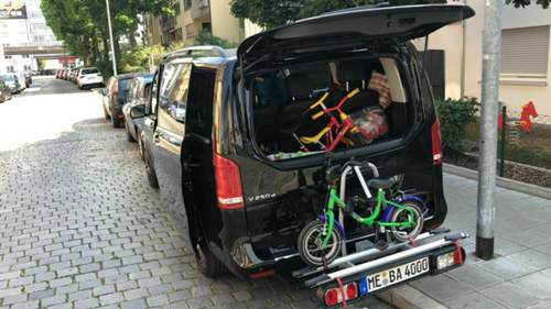

War.... ab ab 2000 zugLast. Ich transportiere aber nur Fahrräder.
.jpg
Hallo
...aber bei den schweren E-Bikes sollte schon ein besserer Lüfter verbaut sein...
