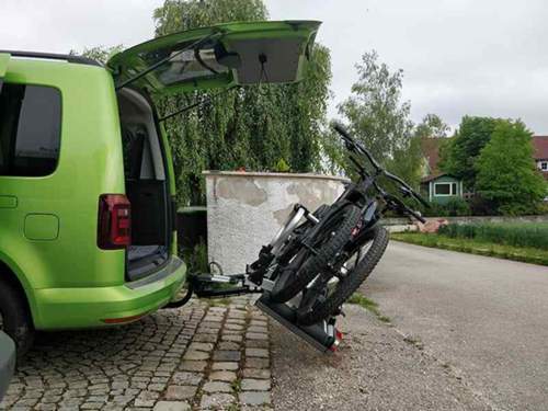

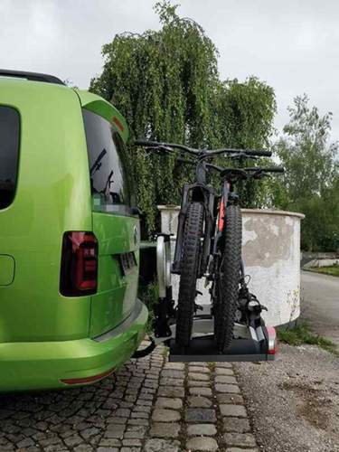

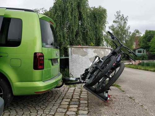

Wenns jemandem etwas nutzt als Entscheidungshilfe: Ich habe jetzt den ATERA Strada Vario 3 auf einem Caddy 4 Maxi mit abnehmbarer AHK probiert, und die Heckklappe geht dabei mit montierten Downhillern (breite Lenker) problemlos auf.
Musste es "blind" kaufen, da es in Ö so gut wie keine Händler gibt, wo man Atera Träger ausprobieren kann.
Update: Heckklappe geht im "abgesenkten" Zustand auf, also man kann den Träger ja vorm Öffnen absenken.. 😉

Magst Du bitte mal bei Zeiten ein Bild dazu posten?
Gern, im lauf der Woche.

Nachtrag: die angefragten Bilder zum Atera Strada Vario 3.
Bin bisher sehr zufrieden, mit 2 kleinen Ausnahmen:
- Der Träger wird mit Rasten-Bändern geliefert, welche nur bis 2.4" Reifen passen, hat man 3" oder mehr, müssen die jeweiligen Bänder noch nachbestellt werden; finde ich unnötig und wäre mit selber kürzbaren Bändern, welche lang genug sind, wünschenswert.
- Weiters kann man nicht ein Rad auf der ersten Schiene und eines auf der dritten Schiene montieren, da man nur 2 Haltestangen (eine für die erste, eine für die zweite Schiene) mitgeliefert bekommt; Rad 2 und 3 werden mit einer mitgeliefgerten Schelle verbunden. Eine Stange für ein drittes Rad (eben um nur Schiene 1 und 3 zu nutzen) muss ebenfalls nachbestellt werden.
