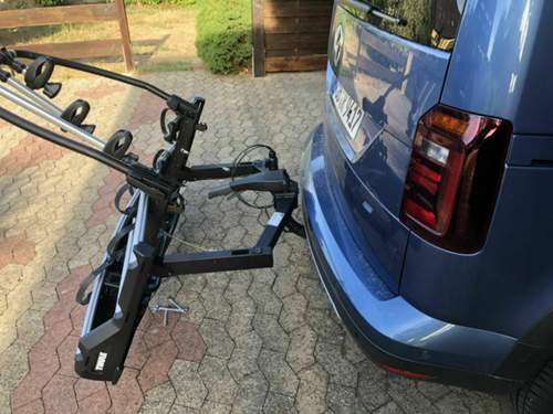

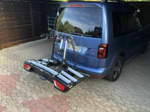

Moin zusammen,
keiner wusste etwas, daher habe ich den Träger einfach mal bestellt. :-) Also kann ich meine Frage nun selbst beantworten. Für den Fall, dass sich jemand für einen AHK Träger interessiert:
Der VeloSpace XT3 lässt im beladenen Zustand die Öffnung der Heckklappe des Caddy zu. Man kann den maximalen Winkel zum Abklappen selbst festlegen. 50 oder 70 Grad. Im Auslieferungszustand sind es 50 Grad, daher muss umgeschraubt werden. Danach passt es ohne wenn und aber.

Moin, dank deiner positiven Erfahrungen habe ich den Thule VeloSpace XT3 939 für die Anhängerkupplung auch zugelegt - zusammen mit dem Adapter für ein viertes Bike. 😎
Mein Fazit: etwas schwer das ganze, aber Verarbeitung/Handling sind top. Preis/Leistung stimmt.
Ich habe die abnehmbare AHK ab Werk (Westfalia ist wohl der Erstausrüster). Alles passt einwandfrei. Der Caddy hat ja quasi ein senkrecht abfallendes Heck. Da habe ich ein wenig Bedenken mit Fahrrädern mit besonders langen Lenkern (>80cm). Ggf muss man da ein wenig Rangieren/Tauschen, bis alles passt, ohne irgendwo anzuschlagen oder die Heckscheibe zu beschädigen (5cm Abstand zur Scheibe sollten es schon sein, denn der ganze Aufbau wackelt bei voller Beladung dann bei Bodenwellen schon ein wenig).
Für Bikes mit tiefem Einstieg (ohne obere Querstange) habe ich einen Thule-Adapter benötigt, der zwischen Sattelstütze und Lenkervorbau montiert wird. Das ist notwendig, damit die Greifarme des Träger gut montiert werden können.
Highlight ist das Öffnen der Heckklappe mit voller Beladung: mit der 70-Grad Einstellung geht das Abklappen tatsächlich, wenn auch etwas Muskelkraft nötig ist 😁
