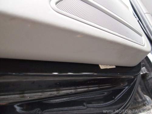

Ich habe an allen 4 Türen zwischen der Türverkleidung und der Tür ein Stück Filzgleiter geschoben. Seitdem ist dieses Problem weg.

Vielen Dank für den Tipp. Kannst du mal ein Foto (mit dem Handy reicht) machen, wo genau du die Filzstücke positioniert hast? Das wäre echt nett. Hast du schonmal probiert, das Fenster nur minimal zu öffnen? Wenn ich dies mache, dann ist das Klappern verschwunden.

sorry, hätte Dich beinahe vergessen.
Anbei das Bild, wie gesagt. bei mir hats geholfen.
