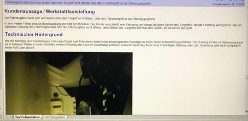

Hallo!

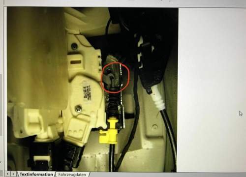

Hier mal die TPI zu dem geänderten Bowdenzug für den Türaußengriff.
Der alte Bowdenzug (8K0 837 099 A / 4H0 837 099 A) der manchmal, aber auch nicht immer Probleme macht, hat diese Hackenform (rot eingekreist) zum einhängen in das Türschloss. Der überarbeitete neue Bowdenzug (4H0 837 099 B) hat eine andere Hackenform (grün eingekreist) am Ende.
Habe beide Bowdenzüge mal nebeneinandergelegt, sie haben die gleiche Länge und der gelbe Arretierungsclip schaut minimal anders aus.
Bei meinem letzten Schlosswechsel (Tür hinten rechts) habe ich dann gleich den neuen Bowdenzug sicherheitshalber mit gewechselt und natürlich ein Originalschloss von Audi verbaut, da das alte Schloss immer mehr Probleme gemacht hat.
