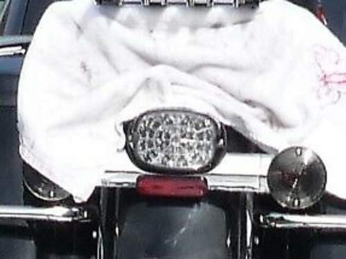

Der "Meinige" klebt längs auf der LED #-Schildbeleuchtung.
Bilder folgen im Sommer

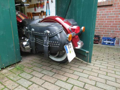

das Problem ist nicht unbedingt, dass ein Reflektor dran ist oder nicht.....
Der Reflektor MUSS gem. Gesetz in Reifenmitte angebracht werden.D.h. jeder, der ein seitlichen Kennzeichenhalter hat,
hat dann (ich auch) ein Problem.

bei der e-glide einfach schräg nach unten an des blinkergestänge,
passt beim tüv und anderweitig auch.

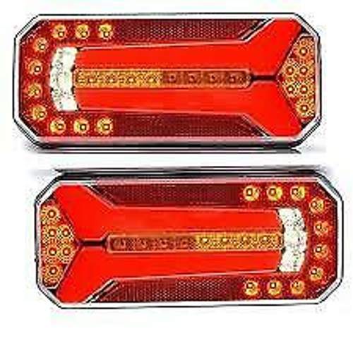

Wie soll das bei einem PKW/Anhänger funktionieren? 😉
Was ich grundsätzlich nicht verstehe.... wir fliegen ins Weltall, sind aber nicht in der Lage....
Bei Anhängerrückleuchten ist der Rückstrahler mit integriert.

mein Rückstrahler habe ich mir für 1,95 aus dem Fahrradladen um die Ecke geholt. Es gab nie Probleme beim TÜV. Doppelseitiges Klebeband hinter und gut war. Hält schon 6 Jahre.
