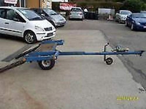

Ich arbeite in einer Werkstatt und der Chefe hat jetzt irgendwo so ne alte Abschleppachse rausgekramt um damit liegengebliebene Autos in die Werkstatt holen zu können.
Ich habe einen Führerschein Klasse B, kein BE.
Damit darf ich ja normalerweise nur Anhänger bis 750kg (und über 750kg wenn ZGG nicht über Leermasse vom Zugfahrzeug usw) fahren.
Zählt die Abschleppachse dann ganz normal als Anhänger oder gibts da irgendwie andere Regelungen - d.h darf ich mit meinem Führerschein damit ein Auto abschleppen oder nicht? Wie siehts mit Stange aus?
Wie verhält sich das dann mit dem Thema Anhängelast, d.h was muss ich Zugfahrzeugmäßig beachten?

Es muss generell unterschieden werden zwischen Abschleppen und Schleppen.
Abschleppen darfst du jeden überall und nur mit dem Nothilfegedanken (Seil oder Stange)
Schleppen bedarf einer Genehmigung und eines entsprechenden Führerscheines (Schleppstange / Schleppachse)
Ein irgendwann mal liegen gebliebenes Fahrzeug abzuholen hat nichts mit dem Nothilfegedanken mehr zu tun

Stimmt so nicht! Der Abschlepphund, z.B. der Fa. Sedelmayer kann in einem Kombi zum Einsatzort einfach in den Kofferraum gelegt werden, so kann man mit 200km/Std. über die Autobahn zum Einsatzort schnell hinkommen. Du fährst das liegengebliebene Fahrzeug drauf, oder mittels der Seilwinde kannste es auch draufziehen und dann gibt es ähnlich wie bei einem Fahrrad-Anhängerkupplungsträger, einen Rückleuchtensatz, welcher abnehmbar ist. Dieser wird einfach am Zugfahrzeugs Steckdose mittels langem Kabel verbunden, hinten am abzuschleppenden PKW angebracht und somit kann man wie bei einem anderen Anhänger auch ganz normal Blinken, Bremsleuchte, etc. Dann muss am liegengebliebenen Fahrzeug noch ein Nummernschild (kann auch ein selbstgemaltes sein) wo das Kennzeichen des Zugfahrzeuges draufstehen muss hinten ebenfalls angebracht werden und los gehts. Das Teil ist Zulassungs, Versicherungs und Steuerfrei!Der Gesetzestext, was geht und was nicht:

@murkspitter schrieb am 22. Dezember 2011 um 23:08:20 Uhr:
soweit mir bekannt , dürfen solche abschleppachsen ( frühr haben wir die "Hund" genannt)
schon seit ca 20 Jahren nicht mehr im öffentlichen strassenverkehr benutzt werden.
ist ein anhänger
ragt mehr als 1.5 meter nach hinten raus
hat keine beleuchtung
bei aufgeladenem pannenfahrzeug ist evtl. noch standlicht möglich, aber kein blinker und kein bremslicht.
den erforderlichen führerschein gibt es also auch nicht.
wenn du damit Abschleppst, hast du dann wohl auch bald keinen Lappen mehr für das zugfahrzeug.
