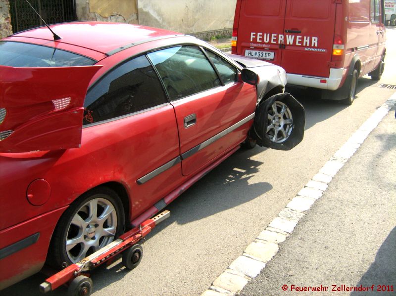

Seltsam, das viele Freiwilige Feuerwehren in Österreich mit Abschleppachsen, statt mit teuren Abschleppwagen ausgrüstet sind.
Zum Bergen, Abschleppen zur Sicherstellung, sind sie bestens geeignet. Man kann sie auch neben den Strassen einsetzen, ohne Gefahr zu laufen, weiteres Bergungsgerät, zum Bergen des eingesackten beladenen Abschleppers anfordern zu müssen.
Viele Abschleppachsen, sind mit "Rollschlitten" für die nachlaufende PKW-Achse ausgestattet.
