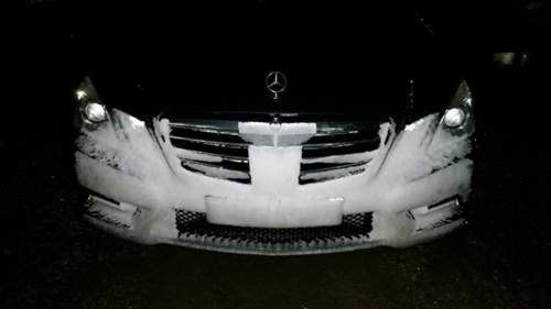

Macht euch mal keine zu großen Sorgen. Mein S212 geht bald in Rente und der G31 kommt. Aber selbst "Der gute Stern auf allen Strassen " hat mit solchen Problemen zu kämpfen. P.S. Ja, auch in der E-Klasse fallen bei sehr starken Regen oder Schneefall (besonders wie auf dem Bild ) ALLE Assistenzsysteme komplett aus die auf Kamera / Radar angewiesen sind.
